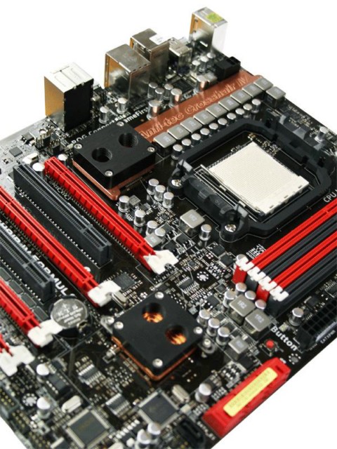

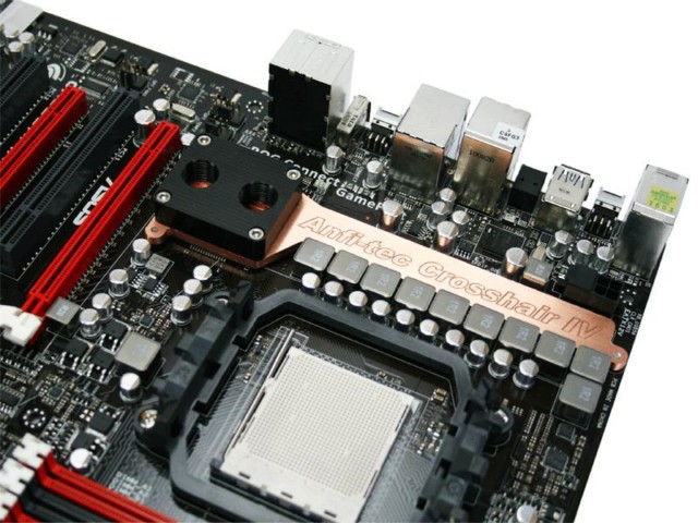

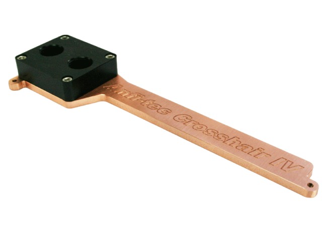

    Heute gibts mal keinen Wasserkühler :)
    Mein erster Grafikkarten Spannungswandler Passivkühler:
    ein begeisterter Leser aus dem forumdeluxx hat mir 2 kilo nagelneue Fräser gesendet.
    Da macht man sich auch gerne mal etwas mehr Aufwand!
    Erst wurde das Programm in Pom getestet bevor ich das dicke Kupfer mit einem nicht funktionierenden Programm versaue.
    Da im Hintergrund liegt noch ein weißes Kunststoffstück auf der Grafikkarte für die Passprobe
    alles ok...als gehts ans Kupfer:
    die Fräszeit war ewig lang...
    macht sich gut auf der Karte
    die Schrauben schließen wunderbar bündig ab:
    ih... luftkühler ;D
    mal eine andere Perspektive:
    Habe gleich zwei Stück gemacht...für einen hätte ich den CAD aufwand auch auf gar keinen Fall angefangen.
    An der CAD hab ich länger gesessen als an einer für nen Wasserkühler ... jetzt könnt ihr euch bestimmt vorstellen wieviel 2 kilo Fräser wert sind :D
    ein Vorteil hat das ewig längere rumgefräse... man braucht später nicht auf Dichtigkeit achten XD
    aber das wars dann auch schon... Spaß sowas herzustellen macht das nicht... zumindest nicht mit den jetzigen Maschinen.

    Kühlt so ein passiver Wasserkühler eigentlich schlechter als ein normaler Block oder gibts da keinen großen Unterschied?
    ja er kühlt aktiv schlechter..ist aber selbst bei übertakteten boards vollkommen
    ausreichend, was wir mit dem 790FX lightcover schon bewiesen haben.

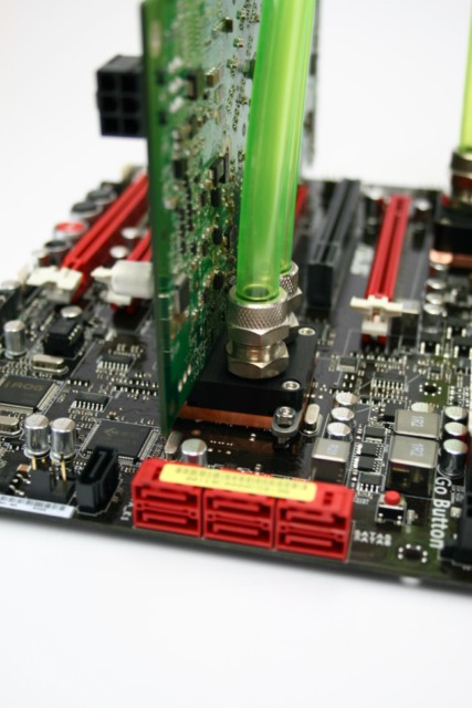

    Ich finde die günstige Kombi aus kombiniertem Spawa-NB-Kühler und einem UCD passender Größe für die Southbridge reicht völlig aus. So hat man auch beim Mainboard-Wechsel zumindest die Chance einen der Kühler weiterverwenden zu können.
    La2 aus dem sysprofileforum
    schaut wie immer genial aus aber ich würd dir zu einem kompletten fullcover raten , ich denk da bekommst mehr abnehmer .
    Da ja bedenken musst wenn die oberen zwei PCIE Slot's belegt sind wirds schwer an die SB zu kommen mit den schläuchen ;)
    dreadkopp aus dem overclockingstationforum
    bei einzelnen kühlern hätte ich bloß bedenken, ob der southbridgekühler nicht mit den grafikkarten kollidiert... von daher sag ich eher: fullcover
    aber probiert vorher erstmal mit eurem ucd, obs nicht doch geht
    greetz
    also wenn man in dem ersten pci-e Slot eine singleslot Grafikkarte hat (einfach ne graka mit wasserkühler), dann passts :)

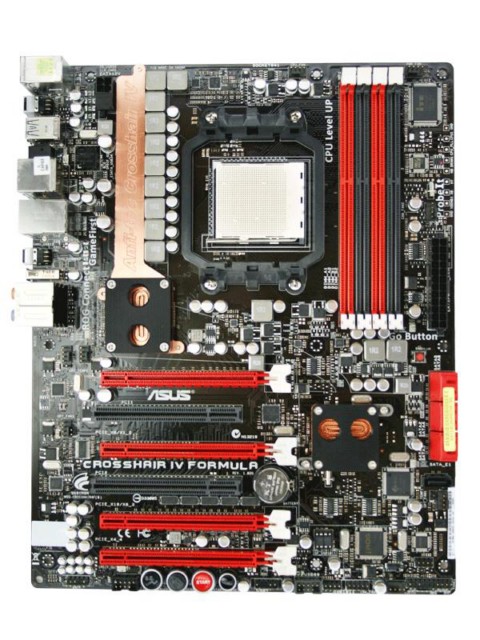

    Wie kompliziert wäre es einen "echten" Fullcover zu fertigen, bzw erstmal zu planen?
    Mit "echt" meine ich komplett Wasserdurchströmt.
    im vergleich zu dem entwickeln 3 einzelner kühler (PWM032, UCD classic und NBSB006) kommt bei einem Fullcoverblock noch die Verbindung der einzelnen kühler hinzu. Da muss man nicht nur auf die waagerechte Positionslage achten, sondern auch auf die Höhenunterschiede. Das ist erheblich mehr Mess und Cad-aufwand.
    Hinzu kommt, dass bei der Fertigung nicht auf Seriendeckel zurückgegriffen werden kann (von manchen Sorten hatte ich mal fast 100 stück gemacht, da kann man viel entspannter mit arbeiten). Wenn ich jetzt die Fullcoverteile fertige, hat jedes teil einen eigenen Deckel + Brückenteile... das sind statt 3 Seriendeckel 4 bis 5 neue eigene Deckel.
    Würde keinen Fullcover machen, weiß nicht ob so hohe Stückzahlen benötigt werden!
    Um diese Deckel mit entsprechend hoher Qualität herzustellen, muss ich mir neue Halterungen bauen um diese Deckel von 2 Seiten aufspannen zu können. Und das kann ich nicht bei einem einzigen Modell machen...da muss ich schon 10 kühler machen damit sich dieser große Mehraufwand lohnt.
    naja wenn er günstiger ist als die anderen auf dem Markt dann auf jeden fall ^^
    Wie ich schon mal irgendwo sagte:
    der Entwicklungsaufwand bei einem Fullcover ist wesentlich mehr als bei einem einzelnen Kühler,.. und wenn den jemand kaufen will erwartet der Wunderpreise,.."es ist ja eben nur ein Kühler"....
    Was da an Mehrarbeit hinter steckt wird nicht gesehen…
    Wenn wir standardmäßig Abnehmer von über 10 stück hätten wäre das gar kein Problem...
    Aber es kommt eben nicht selten vor, dass ich bei neu entwickelten Kühlern nur den
    ersten für den Boardsteller mache. Das frustet.

    Danke danke für diese vielen Meinungen und vor allem sehr wichtig, die Begründungen!
    trotz allen vorlieben und was manche Leute gerne sehen würde muss ich jetzt leider eine
    Entscheidung gegen einen Fullcover kühler treffen.
    Tatsache ist das ich das Board leider viel zu spät bei mir hatte -.- dank dem User
    aus dem Meisterkühlerforum der es nicht mehr für nötig hielt sich bei mir zu melden
    schämen sollte er sich :( !
    ein weiterer punkt ist das sich viel zu wenige Leute für einen Fullcover ausgesprochen haben...
    und viele Argumente gegen einen Fullcover genannt wurden.
    was auch wieder gegen einen Fullcover spricht ist, das Mips seinen
    kühler schon auf dem Markt hat und EK in kürze folgen wird.
    Der letzte entscheidende Punkt ist,..das ich in 2-3 Wochen Klausuren von meinem Studium schreibe und
    eine weitere kühler Entwicklung jetzt grade zeitlich absolut unpassend ist...
    wie in Punkt eins, es war einfach zu spät hier -.-
    also gemessen und gezeichnet habe ich so ca ne stunde... wobei ich jetzt den 790FX kühler nur abgeändert habe.
    fräsen dauert glaube ich mit unserer kleinen maschine glaube ich so 20 minuten bis zu einer halben stunde.
    dann muss man eben noch die handarbeiten machen wie gewinde schneiden, entgraten, schleifen, saubermachen, montieren.
    den deckel muss man natürlich auch noch herstellen,..der kühler verwendet jetzt aber seriendeckel..
    da haben wir mal richtig viele von gemacht und die haben wir nun auf lager. das ist um einiges entspannter als für jeden kühler einen neuen deckel fräsen zu müssen

    verbaut wurden auf dem Gigabyte GA-P55A zwei mal PWM031 und ein UCD grande
    die kühlerböden wurden chemisch dunkel gefärbt

    dieses wochenende bekomme ich ein Asus Crosshair IV Formula (AMD 890FX)
    es wird wohl wieder eine fullcover light geben wie der 790FX
    evtl aber werd ich vom boardbesitzer dazu überredet einen kompletten fullcover zu bauen,... heißt von den spawas bis runter zur sb
    mal sehen ob das beim board möglich ist.

    links oben der 790FX MSI fullcover ...und unten in der Mitte der Nachfolger
    der neue 890FX MSI fullcoverblock
    wegen einem Kondensator auf dem 890er board musste ich
    auf einen kleineren Deckel zurückgreifen. der hat nur noch
    einen Anschlussabstand von 18mm
    trotz 890er Gravur abwärtskompatibel zum 790FX ;)
    und wenn wir schon bei den 890ern sind dann noch gleich
    der neue PWM032 für ASUS 890FX Boards!
