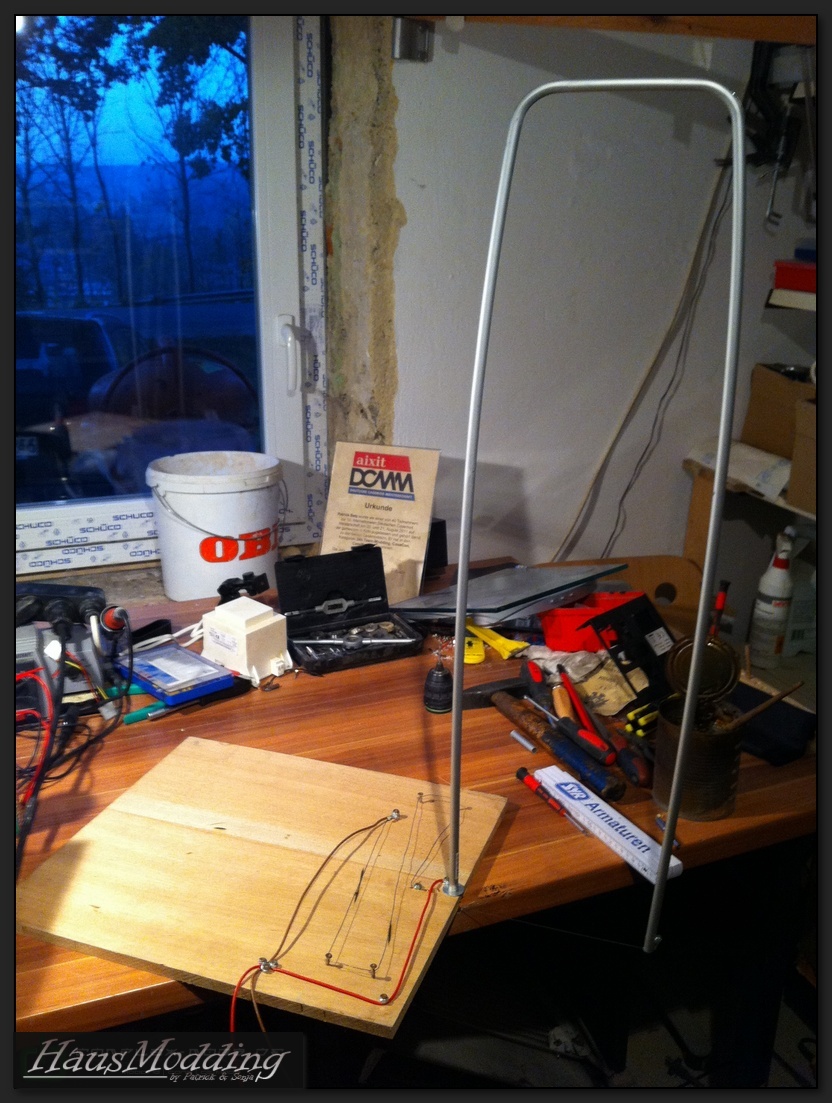

    Ich hab hier mal ein kleines Video gemacht in dem ich mir einen tragbaren Styroporschneider gemacht habe.
    Der Draht und Trafo ist von dem großen Schneider. Ich hab dafür nur an Drahtklemmen angeklemmt.
    http://www.youtube.com/watch?v=Y4hw_kIv6wc

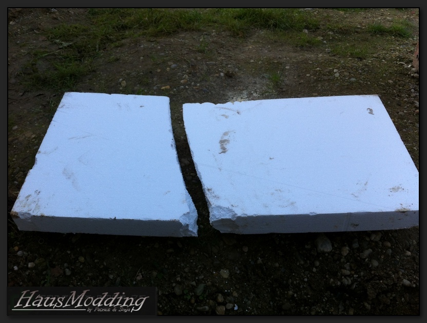

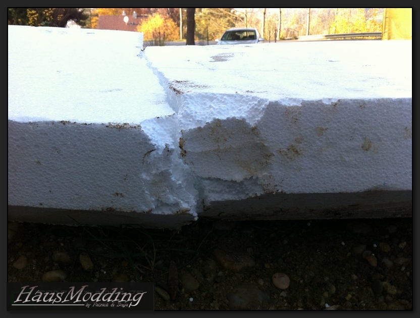

    Hier ist noch eine peinliche Aktion von mir. Die Platte wollte nach einer halben Stunde Fluchens (ja auf Bayrisch ;) ) nicht ums verrecken halten. Ich natürlich ausgeflippt, die Platte 2m hinter mich geworfen. Das war aber nicht befidigend genug um meine Agression abzubauen. Also mit dem Stahlkappen Schuh dagen getreten, aber so richtig. Die Zehen und der Fuß tun mir heute noch weh :(
    Ich hab natürlich die platte an der Seite getreten, das ist der abdruck von der Stahlkappe :D

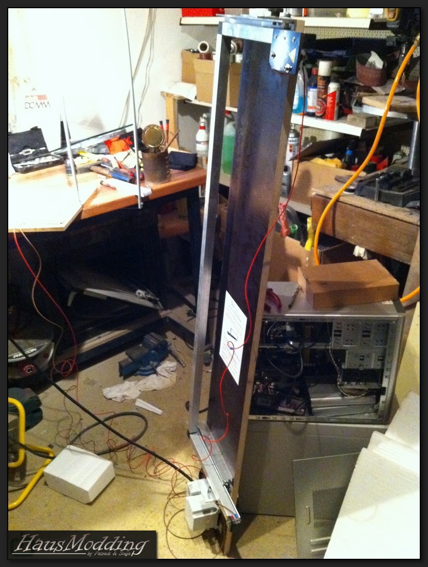

    Als erstes hab ich hier noch ein Video vom Einsatz des Styroporschneiders
    http://www.youtube.com/watch?v=CC41Ej7xOqc
    So schaut es dann zugeschnitten aus.

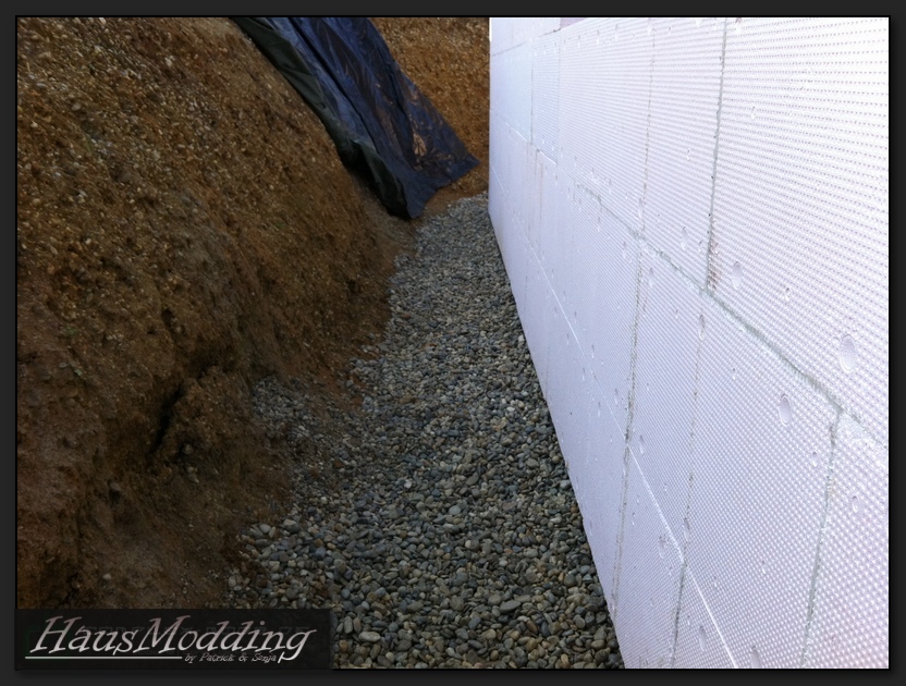

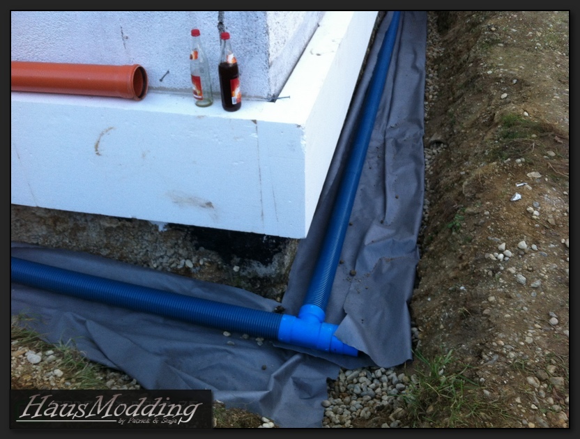

    Am Freitag habe ich dann alles für die Drainage hergerichtet und den Boden Plan gemacht und aufgeräumt.
    Am Samstag hab ich dann erst mal den Bulldog geholt um mit meinem Schwiegervater den Rollkies einzufüllen.
    Hier die erste Schicht schon drin...

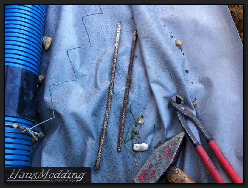

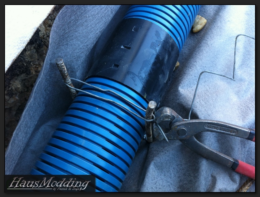

    ...dann kam eine Schicht Flies drauf, und darauf das Rohr.
    Links und Rechts vom Rohr wurde ein stück Baustahl in den Boden geschlagen und ein Draht gespannt, da der Rollkies sonst das Rohr hebt.
    Danach kam wieder eine schicht Rollkies auf das Rohr. Morgen wird dann noch eine Schicht Flies auf den Rollkies gelegt.
    Ausserdem Hab ich heute mal einen Plan für das Abwasser von der Drainage und den Dächer gemacht. Das alles wird in dem Tank gesammelt und kann dann per Hauswasserstation wieder von zusätzlichen Wasserhänen am Haus abgenommen werden. Dazu aber dann mehr wenn es mal soweit ist.

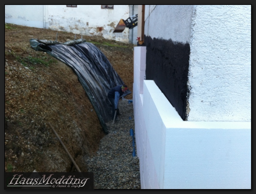

    Nach wochenlangen Angeboten hin und her bin ich wieder bei dem gelandet bei dem ich als erstes angefragt habe. Also hätte ich schon vor etlichen Wochen fertig sein können.

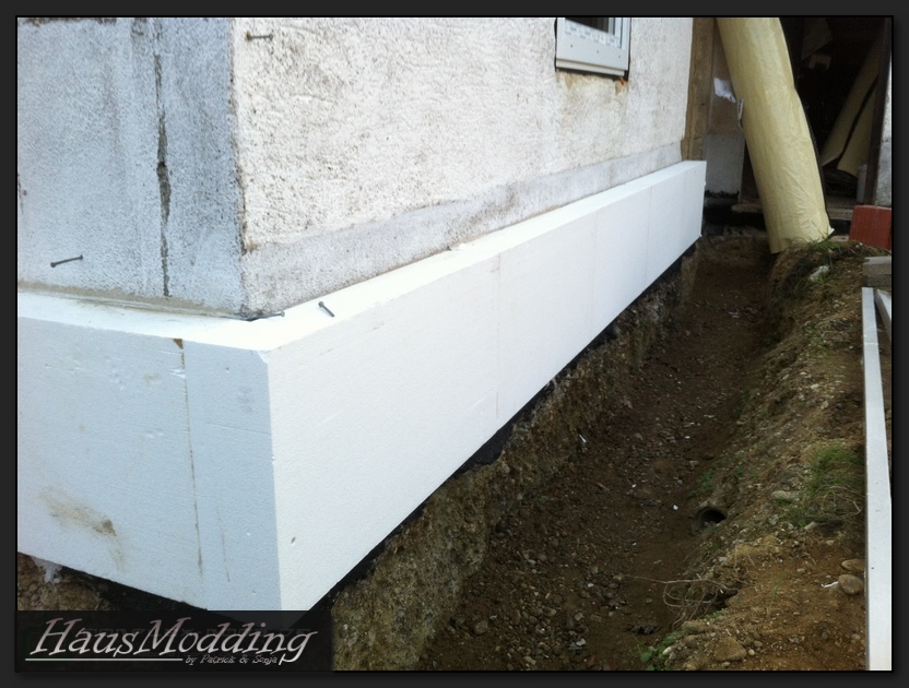

    Gestern in der Früh ging es dann endlich los. Erst mal mit der Schlauchwage einmal aussen rum und dann eine Mauererschnur gespannt an der ich mich orientieren konnte.
    Unten habe ich dann noch ein paar Nägel in die Wand geschlagen und ein Aluprofil drauf gelegt das die Platten nicht nach unten rutschen.

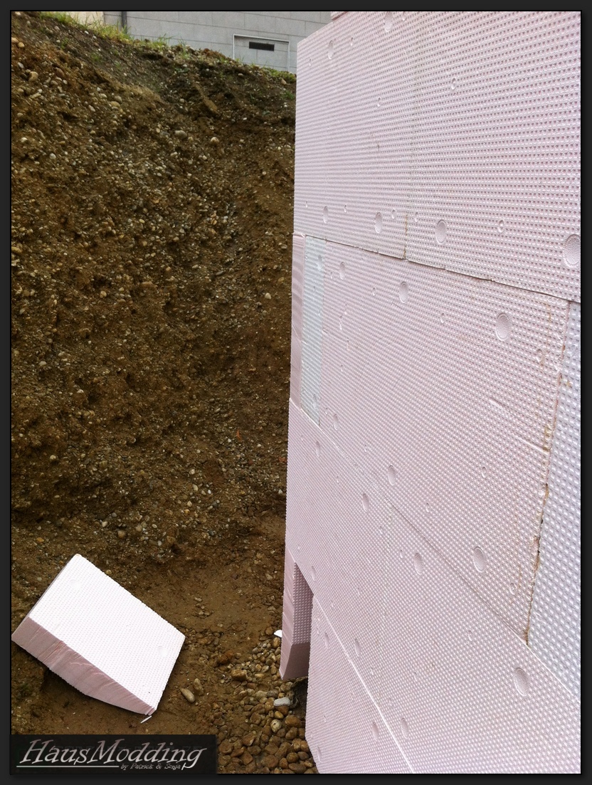

    Danach habe ich mit dem ankleben der Platten angefangen. Das ist ein Zweikomponenten Kleber der zu einem Teil aus einem Pulver und zum anderen aus einer Flüssigkeit ähnlich einer Malerfarbe besteht die 1:1 gemischt werden.
    Davon wurden pro Platte 6 Kleckse aufgeragen.
    Von den 120mm Platten kommen jetzt ganz unten noch welche hin, aber dies müssen auf der Rückseite etwas mit einem Styroporschneider ausgenommen werden, da die Wand unten eine Hohlkehle hat die nach aussen geht.
    Dieser dürfte am Montag normal kommen. Hier mal der ebay link: http://www.ebay.de/itm/110678838975?ssPageName=STRK:MEWNX:IT&_trksid=p3984.m1439.l2649
    Wenn ich dann mit dem fertig bin gehts mit der 140mm Isolierung weiter. Davon kommt oben noch überall eine Reihe drauf. Das ist dann der Streifen der halb im Boden ist. Nächstes Jahr gehts dann erst mit der normalen Dämmung los.

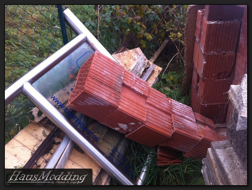

    Zuerst hab ich mal alle Dachziegel runter geworfen und dann mit dem Nageleisen alle Latten und Bretter entfernt.
    Danach ging es dann weiter die Füllungen und das Glas ab zu montieren. Danach ging es dem Balkengerüst an den Kragen. Zu guter letzt war auf der Betonplatte noch Estrich unter dem eine Plane und Styrodur Platten waren. Allerdings fühlten sich zwischen der Plane und dem Stürodur die Ameisen pudel wohl und haben da gleich mal 3 Völker unterschiedlicher Rassen gebildet :(
    Hier noch ein Vogelnest das ich zwischen den Balken gefunden habe. Die Eier wurden leider Kaputt.
    Hier hab ich alle mit PU Schaum ausgespritz das die Ameisen nicht in das Haus kommen
