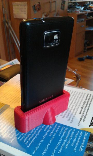

die Eule und das Raumschiff können sich ja schonmal sehen lassen.

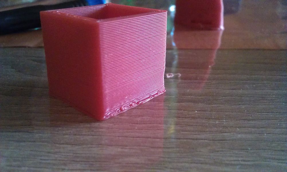

Dieses Objekt wurde hohl gedruckt. Normalerweise druck ich meine Objekte auch Massiv. War mehr ein Zufall das dieser Hohl gedruckt wurde
Ich behaupte jetzt mal einfach frech, das es ungefähr die gleiche Konsistenz wie die Lego Bausteine hat
(ABS Kunststoff halt) -
Meine aktuellen Drucke sehen momentan so aus. Ich hab noch kleine Probleme die ersten Schichten richtig zudrucken. Außerdem hat die Spitze meines Hot-Ends irgendwie ne kleine Macke abbekommen ... diese berüht nämlich während des Drucks schon gedrucktes Material und verzieht diese. Das Problem, das sich mein Druck Objekt vom Druckbett löst hab ich auch gefixt. Haarspray hält nicht nur die Haare stabil sonder auch dein Druck Objekt
