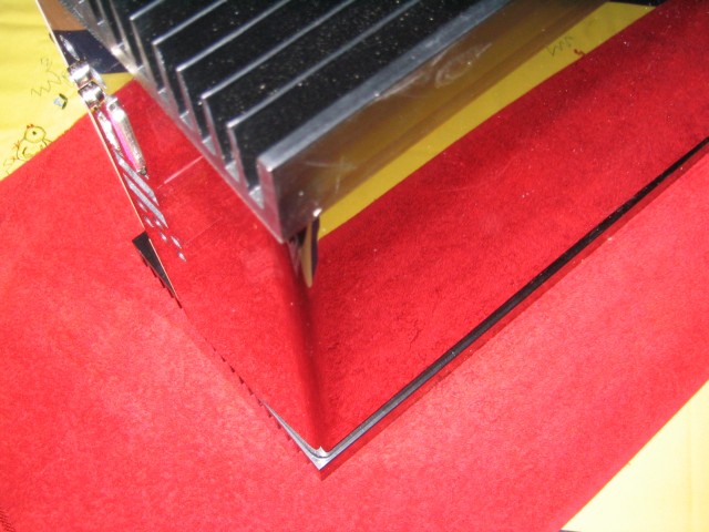

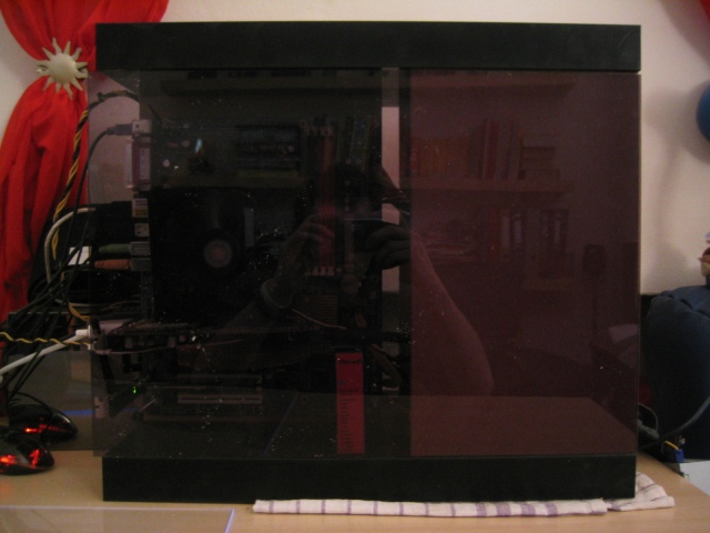

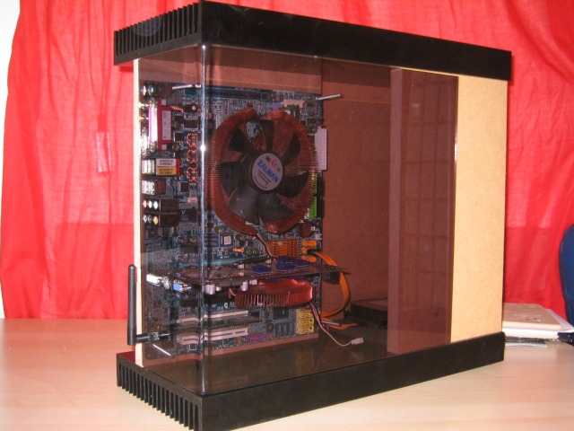

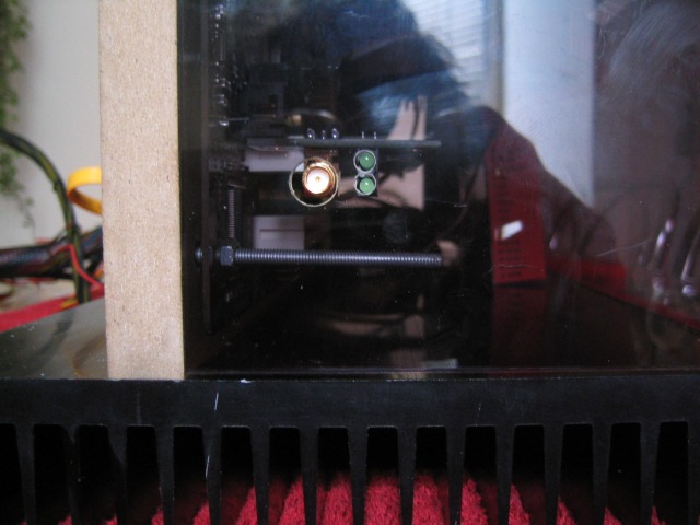

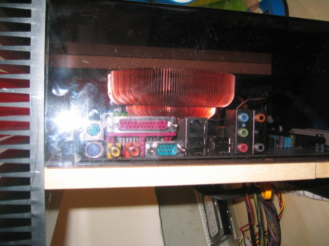

angekommen bei schätzungsweise 40% der arbeit... die ersten eindrücke...
zur erklärung... der zalman 7700 ist derweil nur so drauf.. will den pc ja nutzen in der zeit... die heatpipes kommen schon noch keine sorge

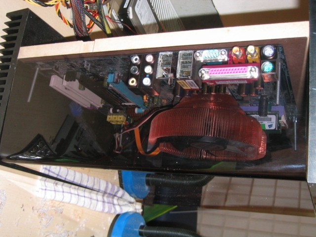

1.) die heute erstellte seitenwand...

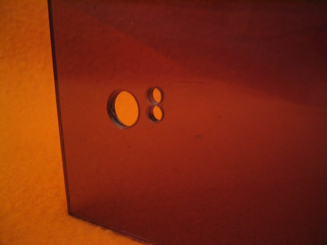

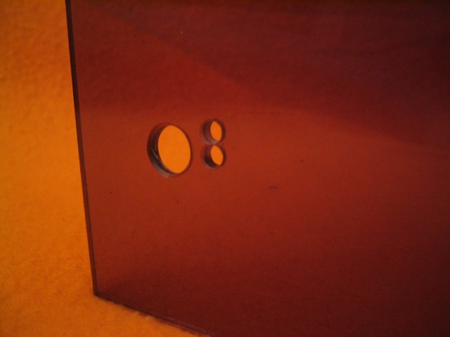

2.) wlan löcher... "fase mit 45°" natürlich auch drauf

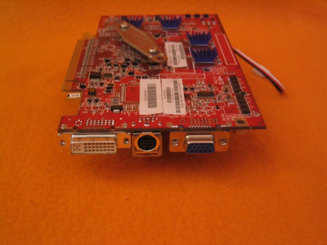

3.) x800GTO² "spezial edition"
4.) wlan karte auch behandelt
5.) je lichteinfall, hier ist viel vom inneren zu sehen

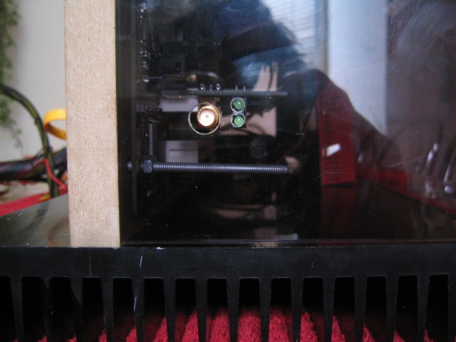

STOP: nun werden von mir WLAN adapter, und Grafikkarte auch in die verkleidung "ausgeschnitten"!
ich sag nur 3 stunden "fuzi.... kacki...." "feil... feil......"

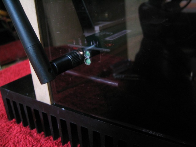

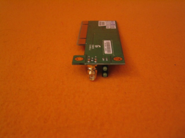

3.) so schaut die wlan karte aus... (ohne antenne)
4.) wlan karte mit antenne...

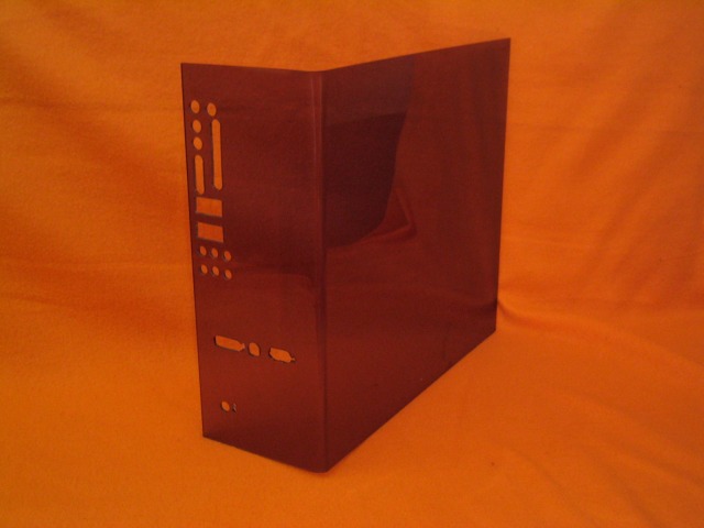

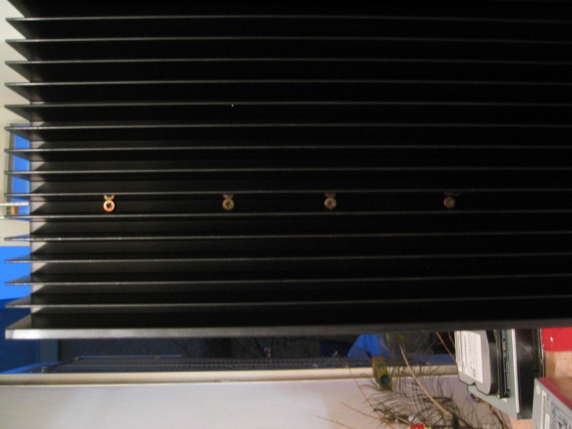

letztens... war ich ja mit der ersten von 4 rückwänden die gebogen werden muessten... fertig geworden, nun starte ich mit der feinarbeit an dieser...

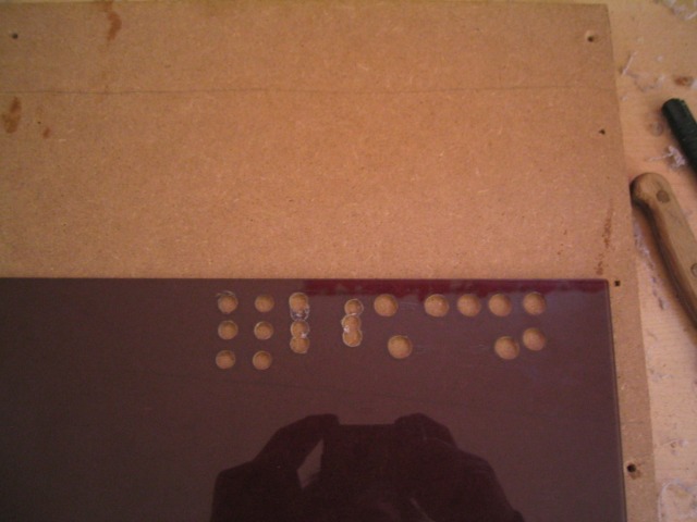

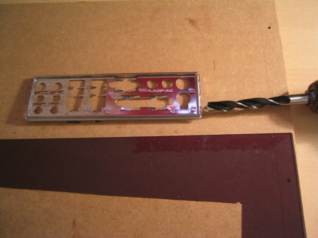

1.) hier gehören löcher rein... will ja auch die anschlüsse nutzen...
erst dachte ich mir ich schneid das blech einfach rein... doch das wäre doch viel zu einfach

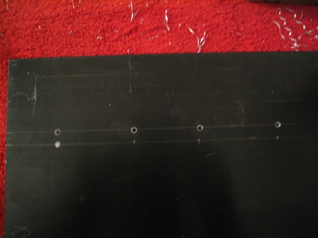

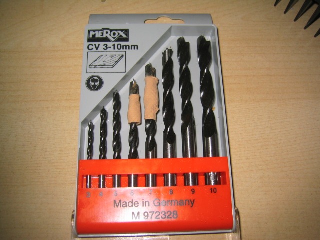

2.) es gibt nichts schöneres als schön scharfe holzbohrer
3.) anzeichnen,... und LOS gehts...
4.) was wird denn das, wenns fertig ist ?
5.) das endprodukt,... es wurde nach meiner meinung sehr präzise (bild gedreht)

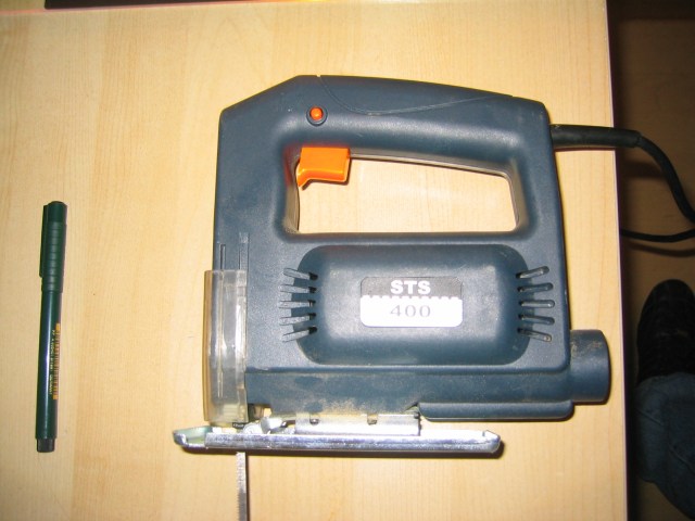

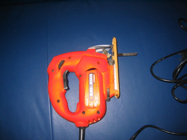

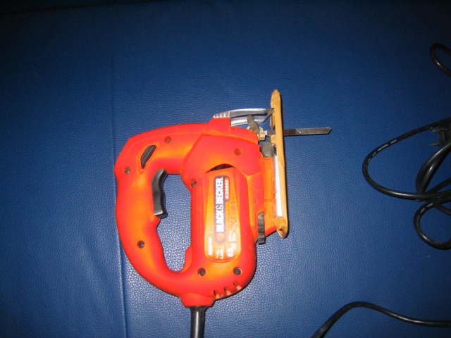

Zitatbin gespannt ob du das mit DER stichsäge grade hinkriegst! mit meiner (ähnliches modell) ist sowas nciht möglich!
OT: wenn ich mal groß bin hol ich mir auch son display.....aber das große (30")
schau einfach einen fred unter dir :D, ..."alles ist möglich... lotto"

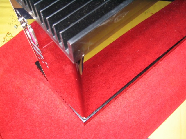

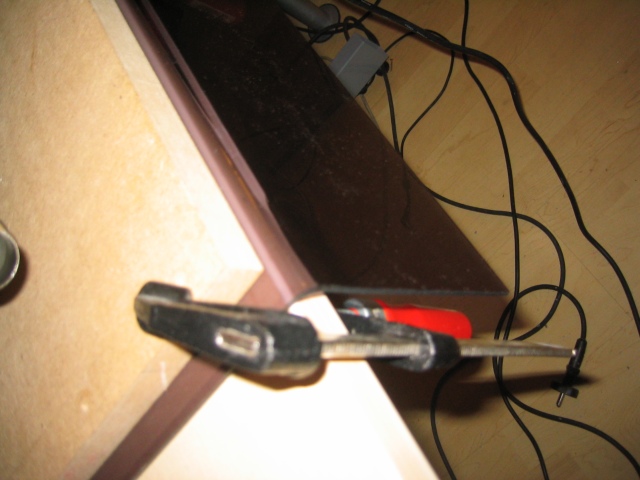

Tag 3, Part 3

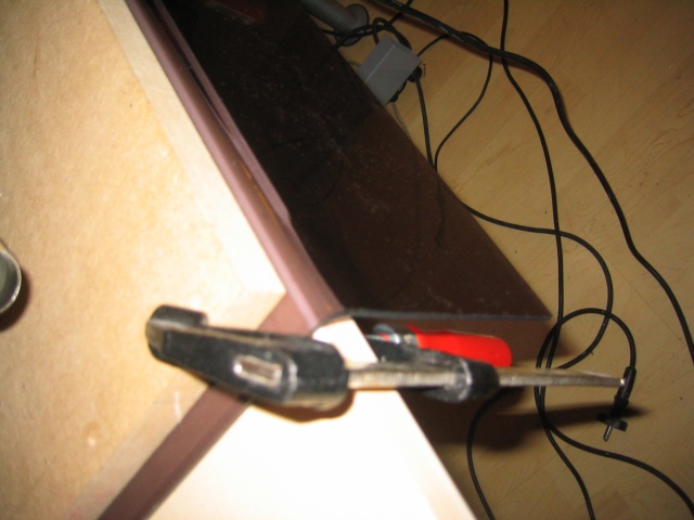

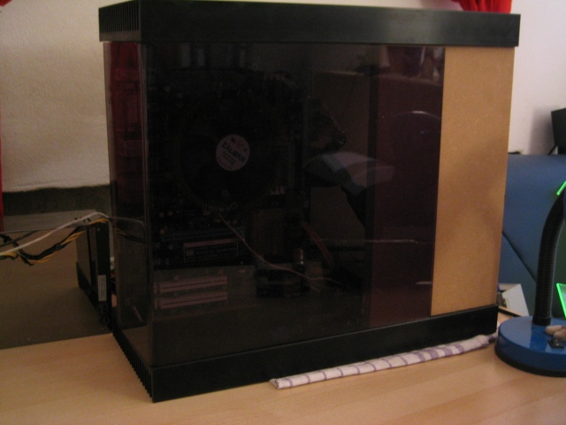

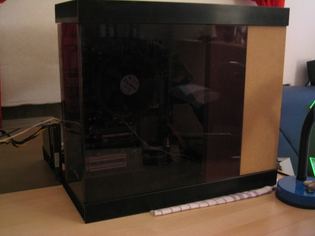

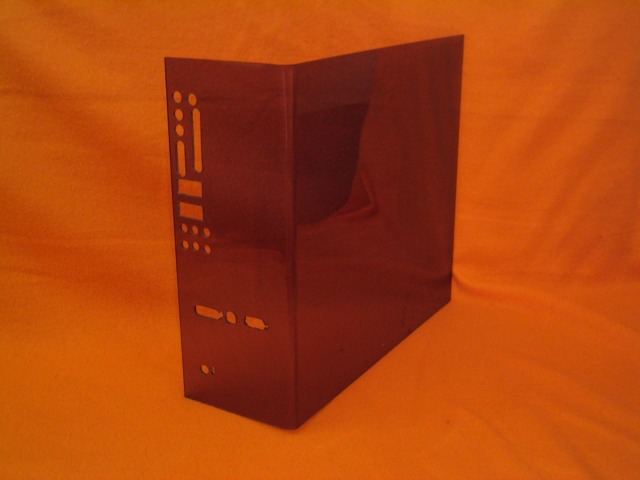

1.) hier nochmals die biegung...
2.) hier...(nicht fixiert nur so an das grundgerüst gestellt)
achja es schaut auf dem bild so aus als ob ich das plexi schief geschnitten habe... NEIN dem ist nicht so das schaut nur so aus!
3.) noch ein bild, das geile am schwarzen plexi ist, je nach lichteinfall sieht man ins innere, sprich eine gute optische spielerei ist möglich...
sodale: nächste woche mache ich mich ans eingemachte, wie man sieht brauche ich ja öffnungen nach hinten damit ich tastertur und mouse ja anstecken kann... ich freu mich schon aufs bohren und schleifen ^^
natürlich sieht man auch die andren gebogenen elemente!

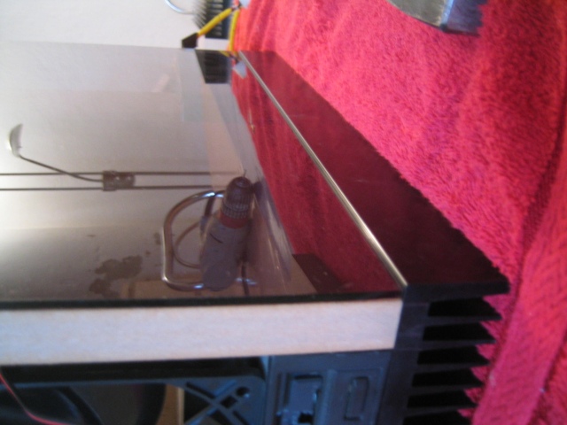

Tag 3, Part 2

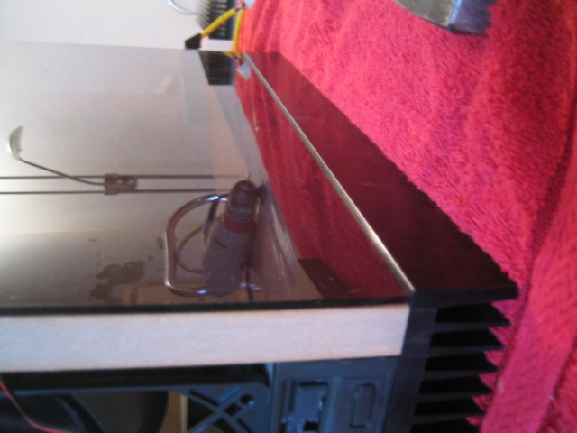

1.) die schnittkante wird, nach dem schneiden noch mit der handhobelmaschiene veredelt! so bekomme ich eine schöne kante hin
2.) nachdem ich das plexi in der breite geschnitten/gehobelt hatte, passt es auch... nun wird es in der länge "be"schnitten! danach gehts ans biegen!
3.) das plexiglas, genauer ACRayn Acryl black, wird eingespannt...

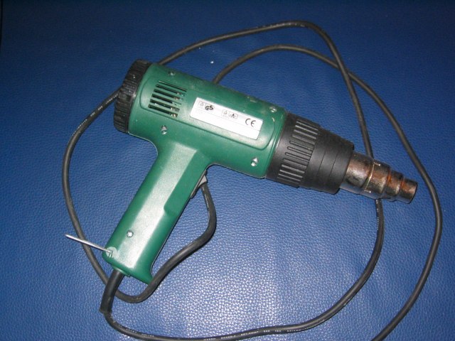

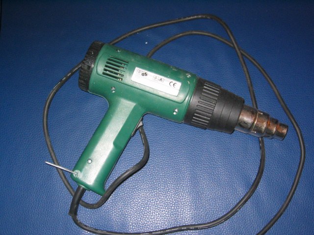

4.) hier mein nächstes baby aus der werkzeugkiste...
heisluftfön:
5.) das plexi wird mit dem fön solange erwärmt, so das es biegbar wird, das schwierige dabei ist: nicht zu warm -> bläschenbildung, verzerrung, oder sogar der fingerabdruck wird verewigt!

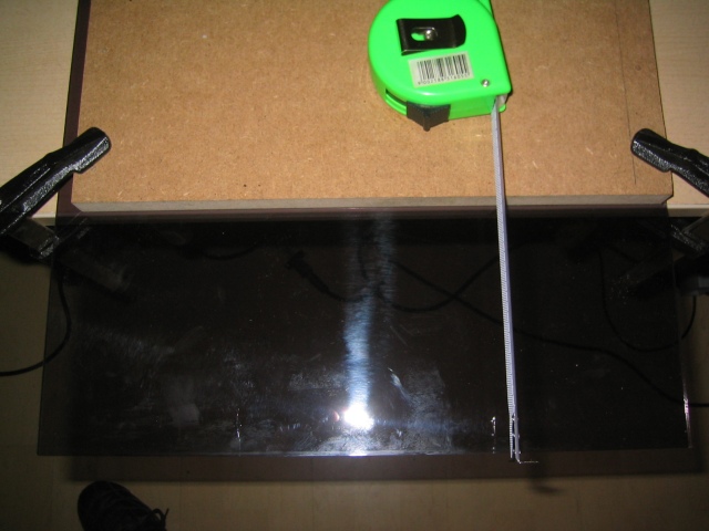

so nun gehts aber ab mit dem plexi!

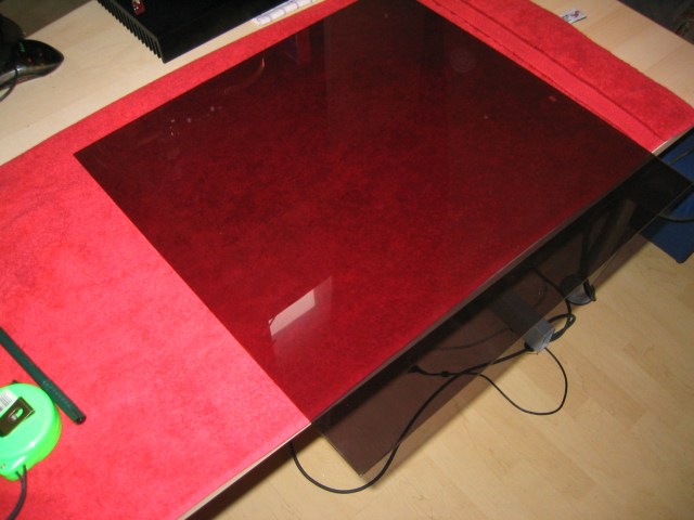

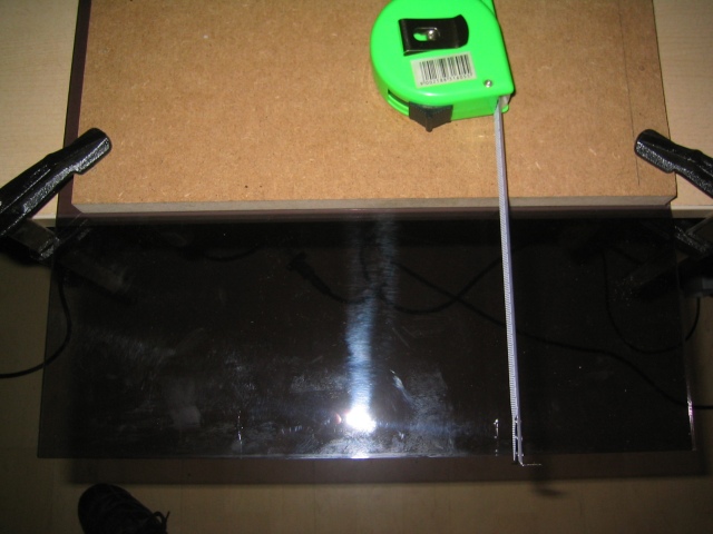

4.)das plexiglas aufgelegt und abgemessen
5.) mit dem baby wird geschnitten

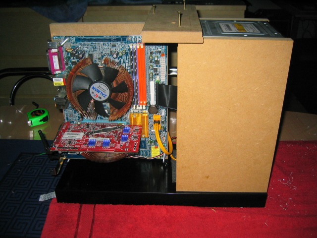

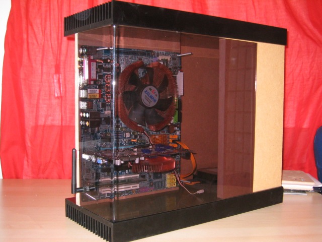

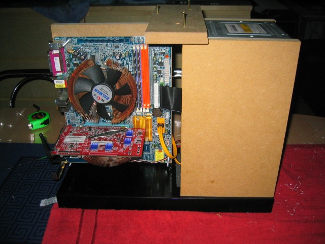

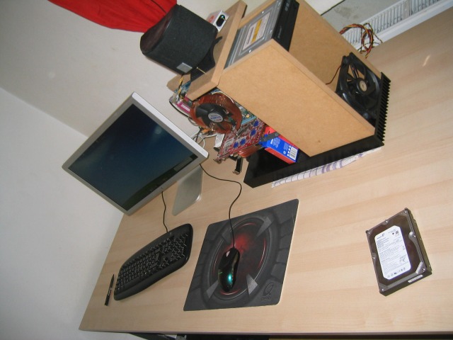

Montage Tag 2; Part V
1.)(der deckel fehlt!!! wird später montiert)
von oben (die zalmankühler werden sobald die heatpipes da sind abmontiert)
2.) front ansicht, ist ja noch nichts zu sehen
3.) zum posen
4.) mein workplace

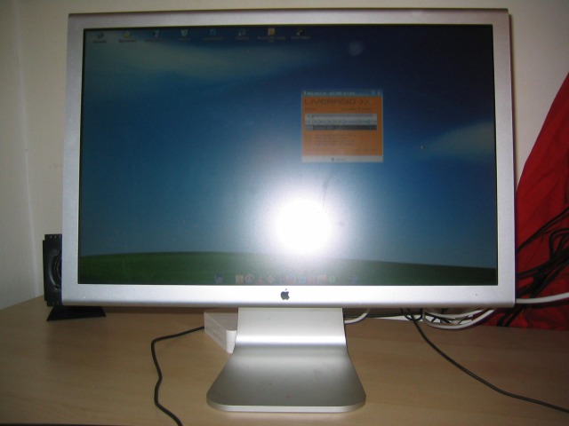

zwischenstand... ich hinke etwas nach mit meinem bericht hier ![]()
nun gehts bald ins kino:... da vinci code
Poa, wo hast du denn das Cinemadisplay geklaut?
arbeite in ner hardware bude... als leitender angestell... bla bla ^^

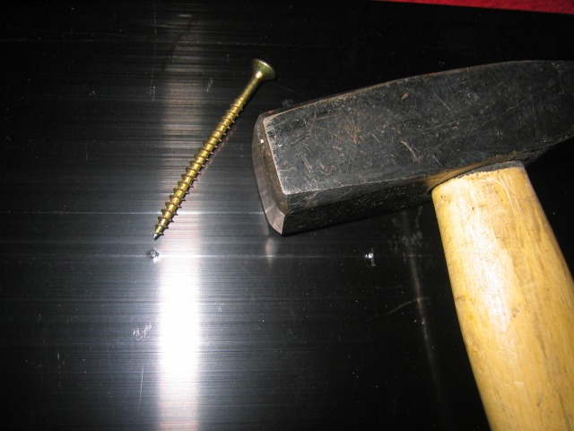

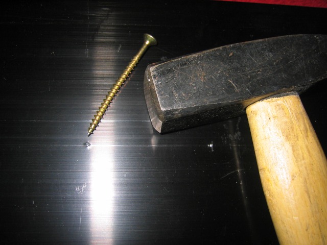

1.) ankörnern
2.) uuuups (fast ein kleiner fehler, gsd nicht zu sehen)
8o
3.) das ganze angeschraubt
4.) der mittelteil und die seiten verschraubt! (bild gedreht...)
5.) danach habe ich mich mal ans PROVISORISCHE einbauen gewagt

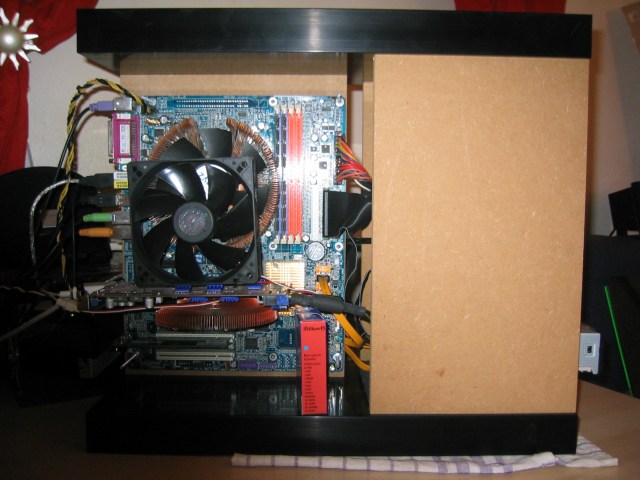

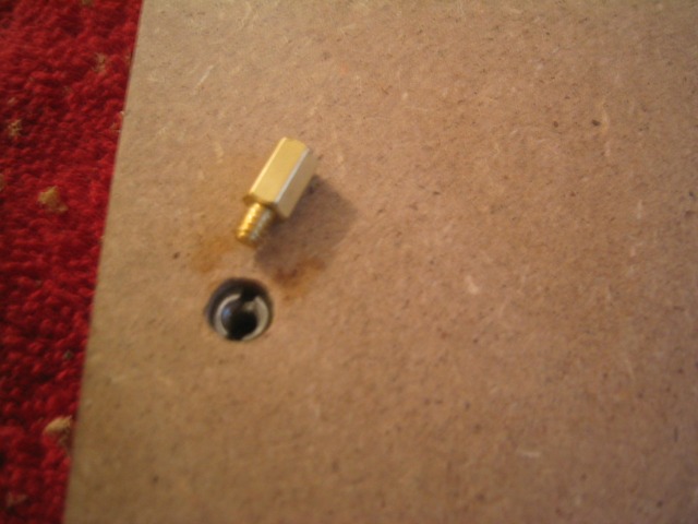

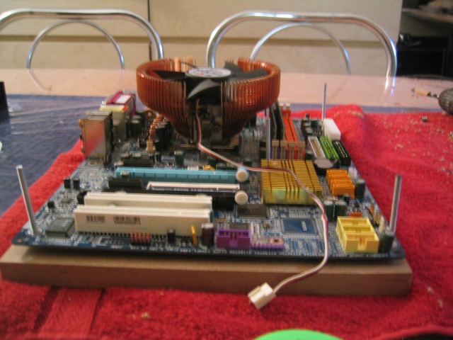

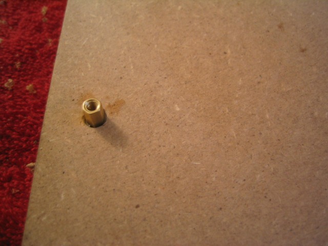

1.) das mobo aufgesteckt, über die 4 gewinde kommen dann später muttern! zw. mobo und mdf platte ein abstandhalter. die restl. "goldenen" abstandhalter sind bereits eingedreht. (allerdings noch nicht fix angeschraubt... ist ja nur ein tesltauf)
2.) da muss ich platz machen...
3.) stichsäge...
4.) fertig...

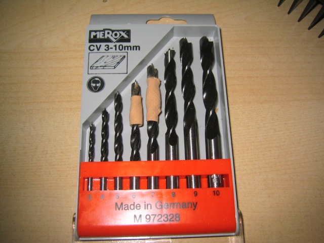

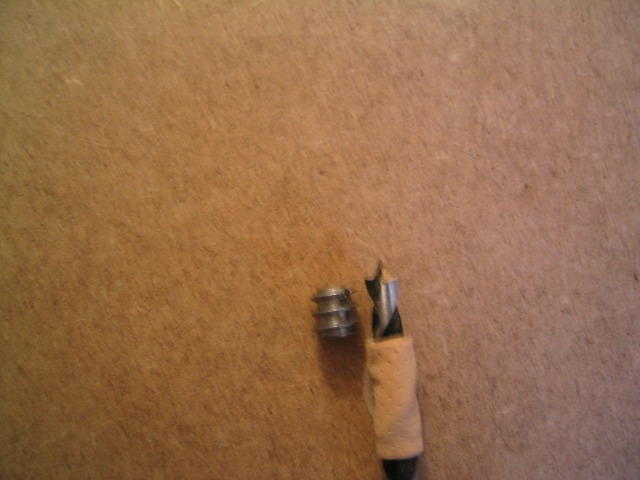

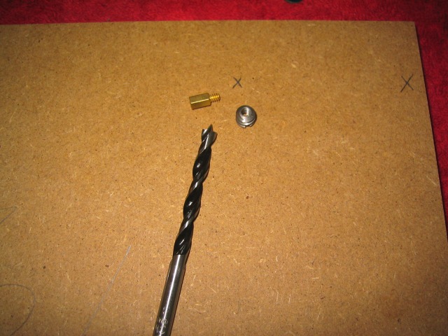

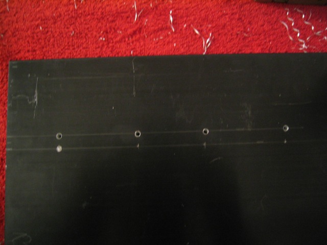

1.) trick 17", um zu verhindern, dass ich zu tief bohre! daher gebe ich ein stk. tixo um den bohrer (ich bohre mit bohrmaschiene nicht mit einer ständerbohrmaschiene)
die löcher sind für die rampamuffen die sich dann mit ihrem aussengewinde in das holz schneiden
2.) fertig gebohrt

hier siehst du die körnung vorm vorboren (habe keine ständerbohrmasch...)
sind aber gerade geworden ![]()
hallo,
nö, mit holzbohrer würde ich niemals metall boren ![]()

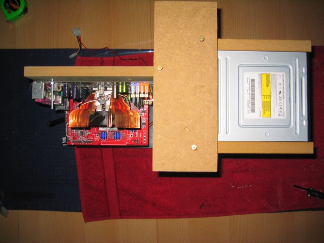

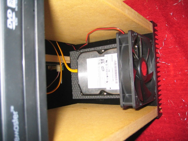

Monage Tag 2: Part I
letzte woche habe ich ja mit den beiden seiten aufgehört(in denen hdds dvd-lw usw. platz finden...)
heute ist die mobo seite drann
hab mich heute viel mit meinem neuen pc gespielt... pentium d 805 daher bin ich eher im stress ![]()
1.) hier halte ich das schwarze plexi mal an die seite des cases *sabber*
schade das es nur ein test ist (um die farbe abzustimmen)

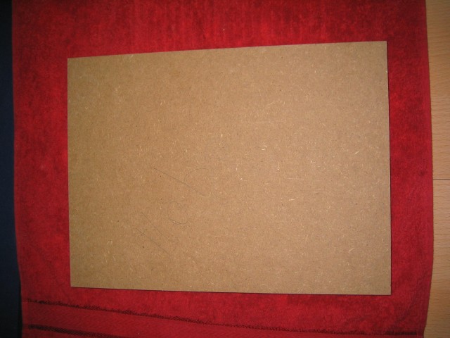

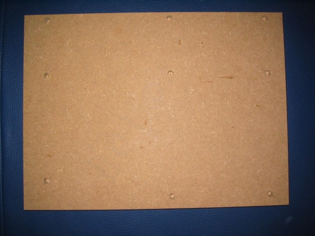

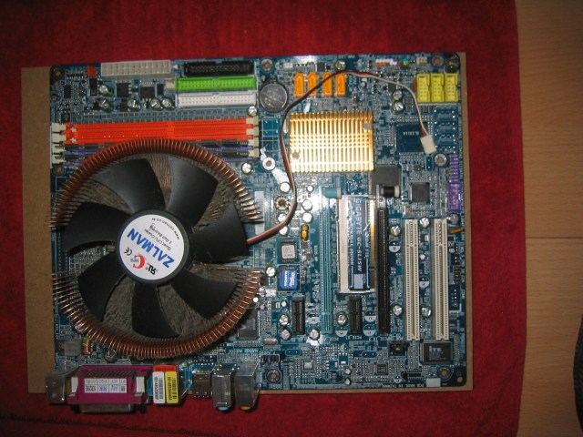

2.) ausgangslage, die mdf platte (hier wird das mobo befestigt)
3.) zum anzeichen habe ich das mobo mal aufgelegt
4.) montiert wird das mobo mit 9-punkt montage, ich denke es ist gut zu sehen
5.) und diese 3 "elememte" werden sich bald vereinen...
