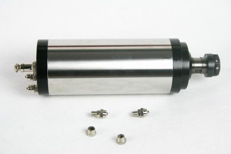

    bevor es in den nächsten Wochen mit den Asrock X99X Killer, Asus X99 E WS und der Sapphire VAPOR-X R9 290X 8GB los geht möchte ich heute das Feedback zur neuen Spindel geben. Die neue kleine 300W Chinaspindel mit 60.000U/min.
    Die Spindel ist für Filigrane Sachen ganz gut. Spannbereich bis 3.175mm. Mit einen 3mm Fräser ist die Spindel leicht überfordert. Das Maximum was die Spindel verträgt sind 2.5mm Fräser. Den Fräser kann man dann auch ordentlich quälen. Ich habe mal einige versuche mit den 0.7mm Fräsern gemacht und das Ergebnis ist gut und schlecht zugleich. Zum einen ist der Vorschub mit 600mm/min und eine Zustellung von 0.18mm recht gut. Allerdings ist die Standzeit von ca 40min extrem schlecht. Das bedeutet rund 1 Fräser pro Kühler. Macht keinen Spass. Leider sehe ich zur Zeit keine Möglichkeit die Standzeit irgendwie zu erhöhen. Vielleicht hole ich mit einen besseren Schmiermittel noch 10min raus. Hilfreich wäre es... ... mehr geht allerdings bei den Rundlauffehler nicht. Rundlauffehler ca 12µ am Fräser. Optimal wären 3-5µ.

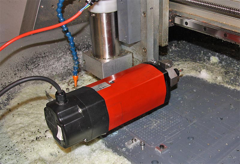

    Die neue kleine 300W Chinaspindel wurde in Betrieb genommen. Die 60.000U/min sind schon extrem geil. Ich werde fortan alles was geht mit der kleinen fräsen. Ich teste heute mal in wie weit man mit einen 3mm Fräser arbeiten kann. Mit 1.5mm Fräser und 2mm Fräser geht es aber sehr gut. Die Struktur wurde mit einen 0.6mm Fräser hergestellt. Das scheint wohl etwas zu optimistisch zu sein. Ich brauche dafür doch länger als ich gedacht habe. somit werde ich es fortan mal mit 0.7mm probieren.

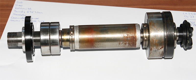

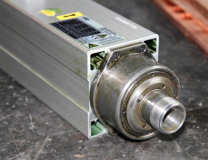

    Hallo,

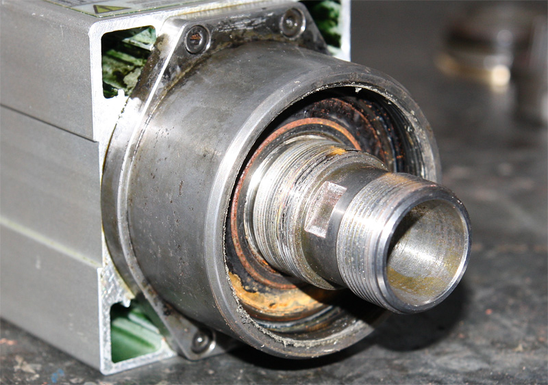

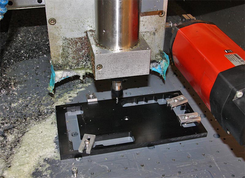

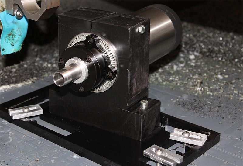

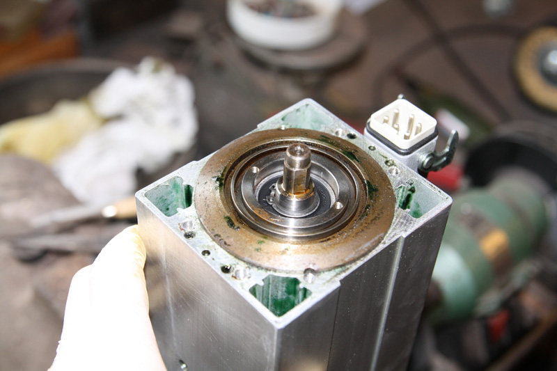

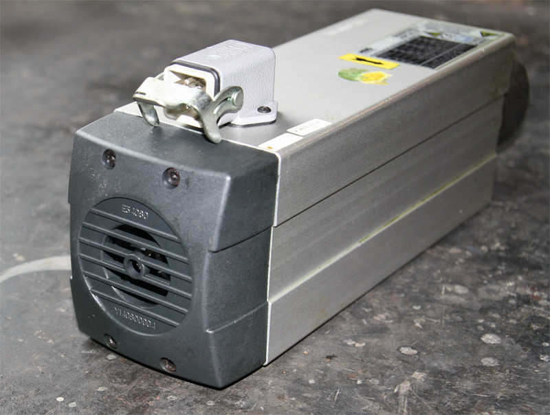

    bevor es in 2 Wochen mit dem Asus Rampage 5 Extreme, der Gigabyte GTX980 sowie der GTX 980 im Ref. Design los geht möchte ich euch meine letzte Wochenendaufgabe näher bringen. Dem Frässpindeln ausschleifen.
    Eine Frässpindel ist ein Elektromotor wo man vorne ein Werzeug einspannen kann. Wichtig dabei ist das das Werkzeug rund läuft und nicht eiert. Und hier liegt das Problem. Das Werkzeug eiert. Es eiert so gut wie immer wenn man billige Frässpindeln hat. Mit billig meine ich im Bereich von 150-350€. Selbst teurere (500-800eu) Modelle haben es mit der Genauigkeit nicht immer so...

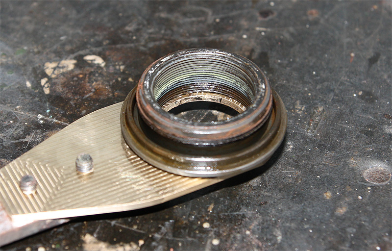

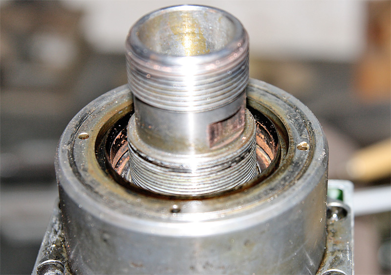

    Das Werkzeug wird mithilfe einer Spannzange und Überwurfmuter gespannt. Dabei muss die Überwurfmutter, Spannzange und der Konus zum aufnehmen beider Teile in geeigneter Qualität sein. Meistens scheitert es daran das der Konus eine schlechte Qualität hat. Sehr rauh sogar mit Steigungsfehler. Und daraus resultert das eiern des Werkzeuges. Man spricht von Rundlauffehler. Der gängigste Rundlauffehler liegt bei 50-120µ. Also 0.05 - 0.12mm. Das ist astronomisch viel!
    Was macht man nun? Man schleift den Konus der Frässpindel aus. DAdurch wird die Oberfläche glatter und man korrigiert den Steigungswinkel des Konus. Somit kann man genauer, und vorallem kraftvoller spannen. In der Regel erreiche ich dadurch unter 3µ im Innenkonus und unter 20µ am Fräser.
    Dazu mal 3 Videos. Das erste ist vom schleifen, das zweite zeigt den Rundlauffehler im Innenkegel (ist nicht messbar!!![Auflösung 2µ!!!]) und das dritte zeigt den Rundlauffehler am Fräser -> 4µ.
    https://www.youtube.com/watch?v=fVlU3Us9re0&feature=youtu.be
    https://www.youtube.com/watch?v=OS4_eBSjFU4&feature=youtu.be
    https://www.youtube.com/watch?v=A6z9y_QJO8E&feature=youtu.be

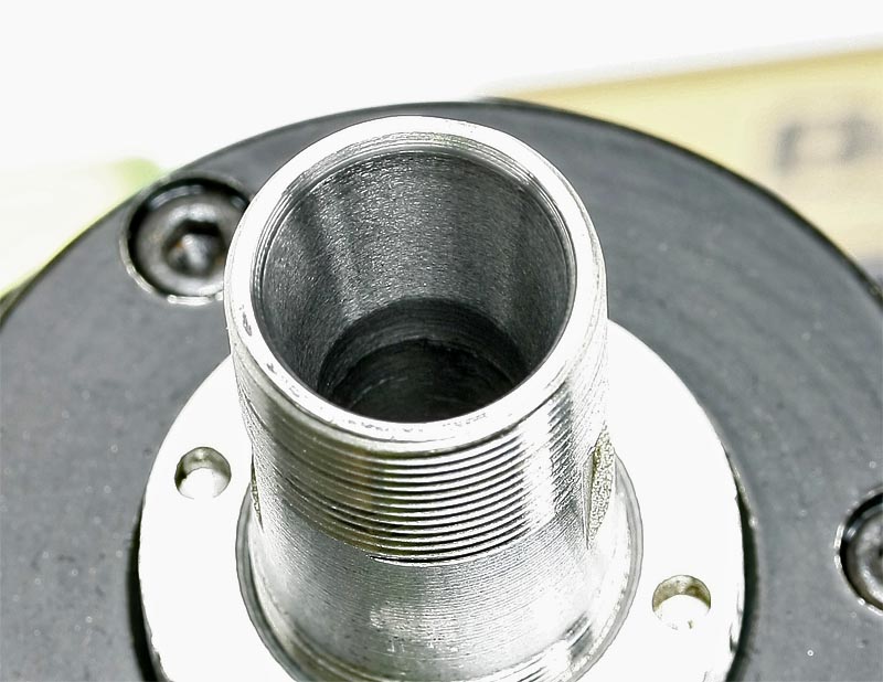

    Dazu gibt es noch 2 Bilder. Eins von Vorher, eins von nachher.

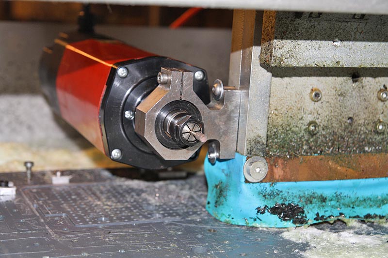

    gestern habe ich auf die schnelle mal Pomteile für die Stecker der Frässpindeln hergestellt und habe die Spindel montiert. Ein erster Test lässt darauf schließen das man noch ordentlich mit einen 3mm Fräser arbeiten kann. Hatte befürchtung das das Drehmoment dafür nicht ausreicht. Aber passt gut. Weitere Eindrücke gibts wohl in ca 4 Wochen. Da werde ich alles komplettieren

    Das Ausschleifen ging recht gut. 3Spindeln sind schon fertig. 2 muss ich noch. Ich hatte 2 Spindeln da die ich von 70µ auf 20µ gebracht habe. Rundlauf im Innenkegel sogar nur 2µ. Viel besser können die 1000-10000€ Spindeln das auch nicht. Somit war es ein voller erfolg. Die dritte Spindel konnte ich von 30µ auf 3µ reduzieren. Meine kleinen Minispindeln sind heute dran. Fu funktioniert, und die Spindeln lassen sich steuern. Ich versuche das aber fortan über einen Poti. Ist bequemer.

    Die Chinaspindeln sind letzte Woche eingetroffen.
    Haptisch wie erwartet. Von der Genauigkeit besser als erwartet. Eine Spindel hat einen Rundlauffehler 10mm nach der Spannmutter am Fräser von 20µ, die andere 30µ. Für Hobbyverhältnisse kein Traumwert aber ok. Normalerweise würde ich das so lassen, da die Standzeit von so kleinen Fräsern aber sehr schlecht ist muss ich beide Spindeln ausschleifen soddas ich auf maximal 10µ am Fräser komme. dazu verhelfen mir neue hochwertigere Spannmuttern und Regofix Spannzangen der UP Klasse [3µ)
