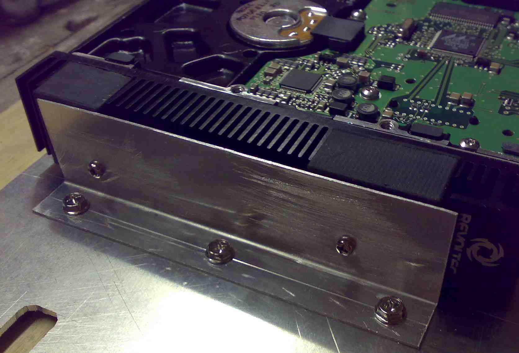

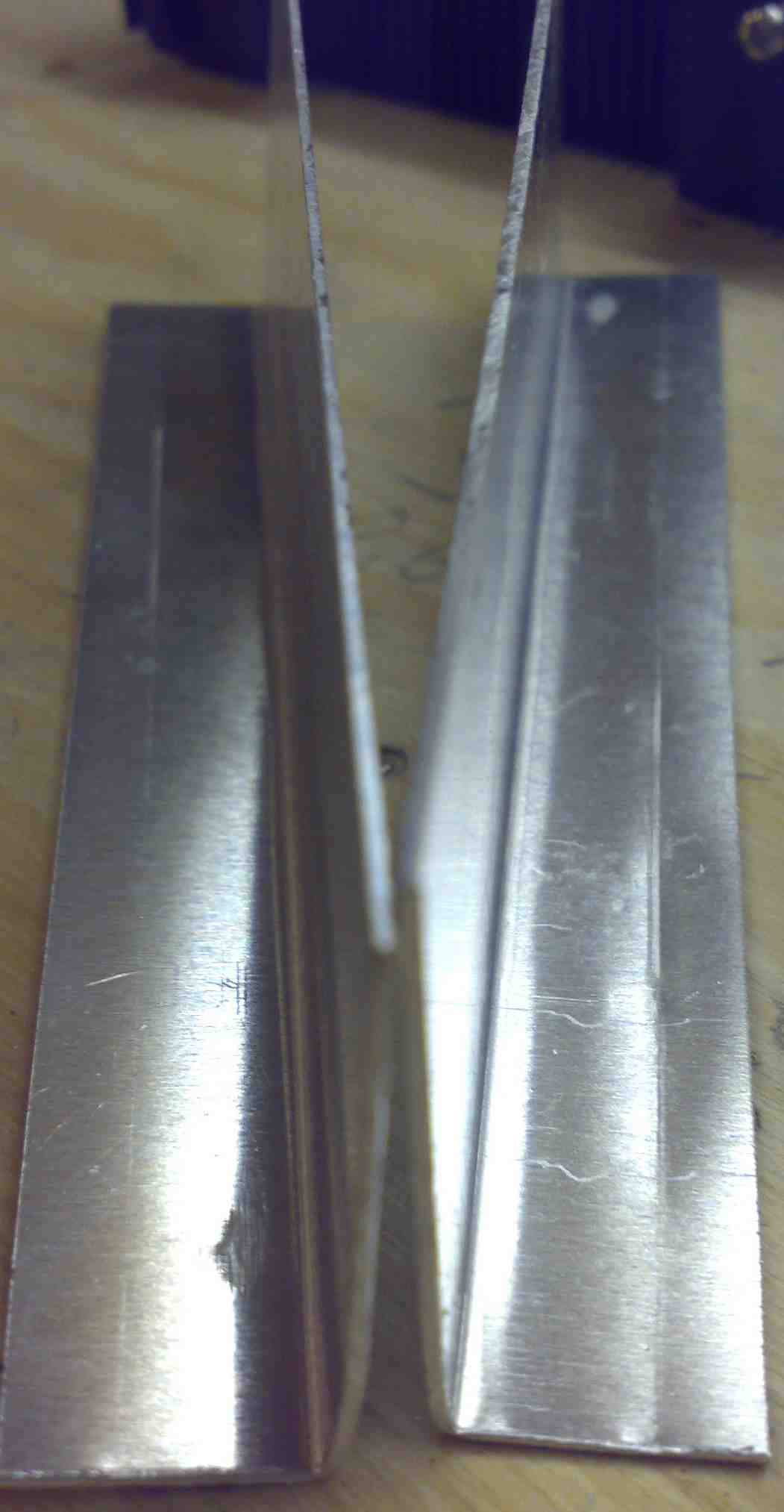

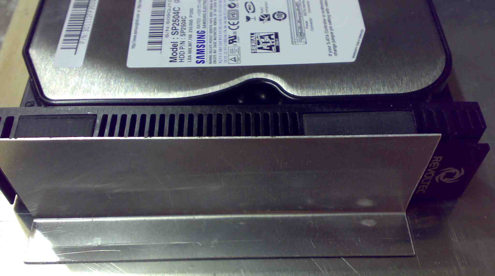

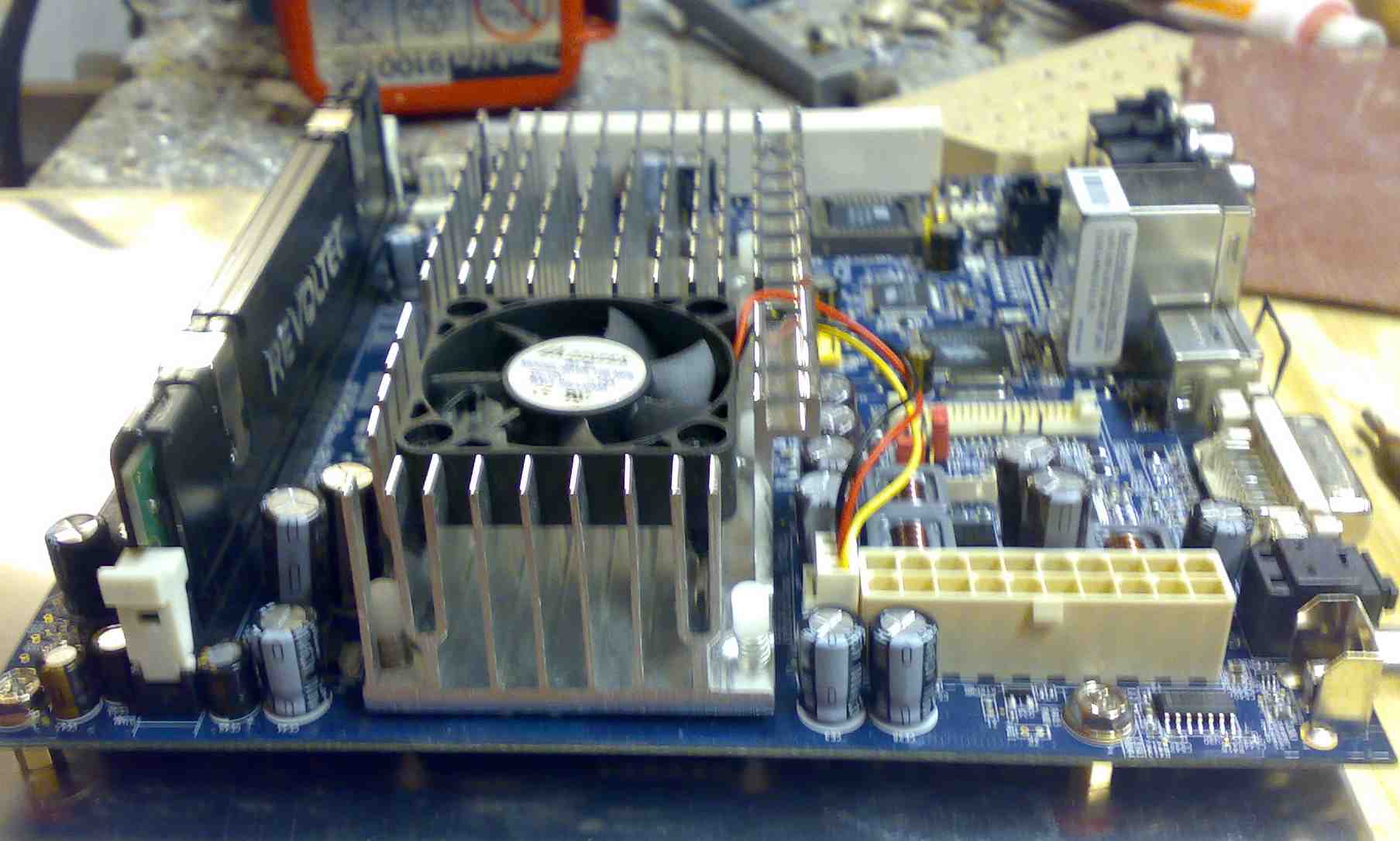

1 - 2 Bild: Ich habe einen Kabelschacht gemacht, damit ich das ATX-Kabel unter dem Board lengslaufen lassen kann...
3 - 6 Bild: Dort habe ich die Halterungen für die Festplatte gebogen gebohrt usw.
Wenn alles fertig ist, wird alles nochmal schön geschliffen und auch die Ecken abgerundet...
deswegen wollte ich das board ja auf den kopf legen... damit ich alle schrauben verspachteln kann und von oben nicht mehr ein einzigen schraubenkopf habe!

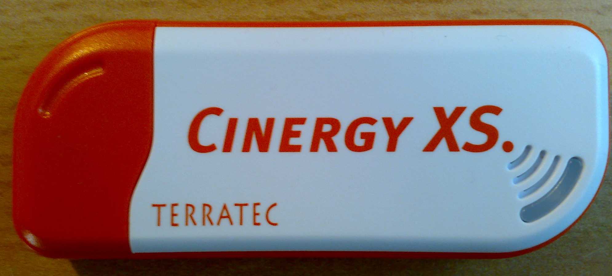

Meine neue TV-Karte: Terratec Cinergyhybrid T USB XS
In den Karten Slot kommt eh eine Riserkard mit einem langen Kabel dran, weil das der platz gar nicht ausreicht damit die karte da hochkant rein kommt...

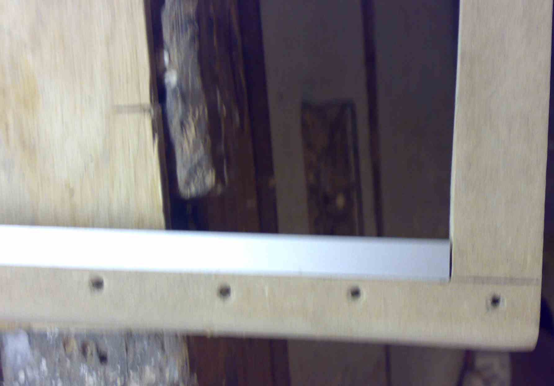

Update...

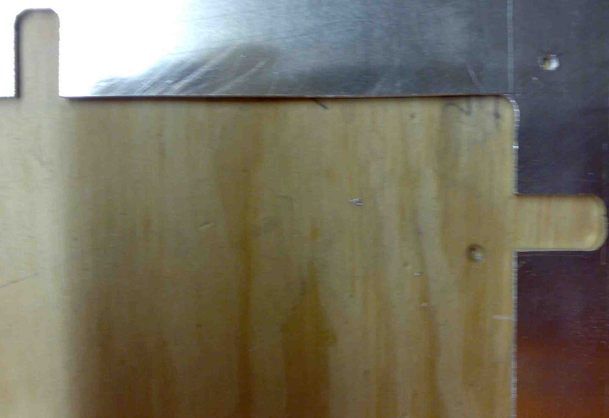

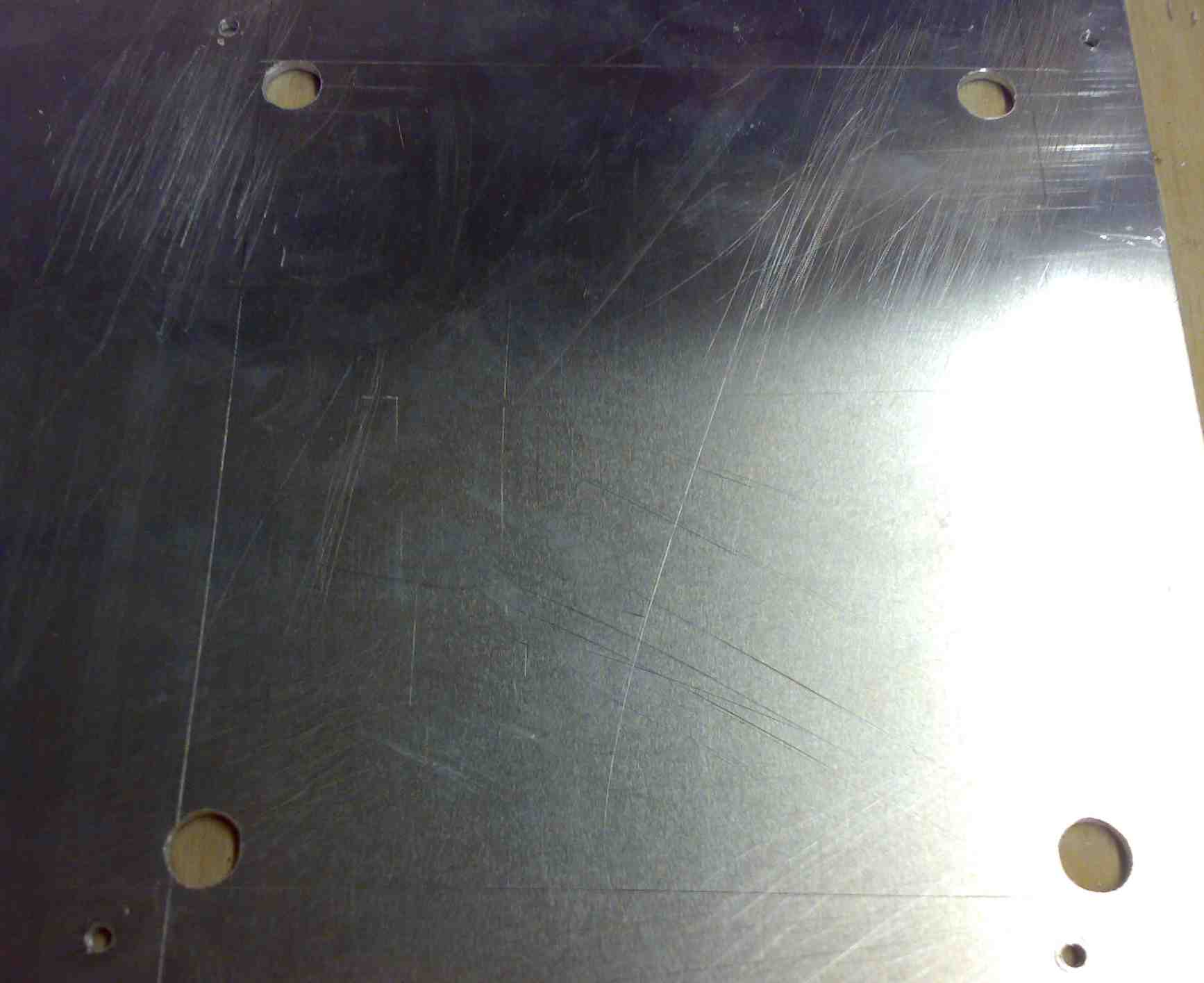

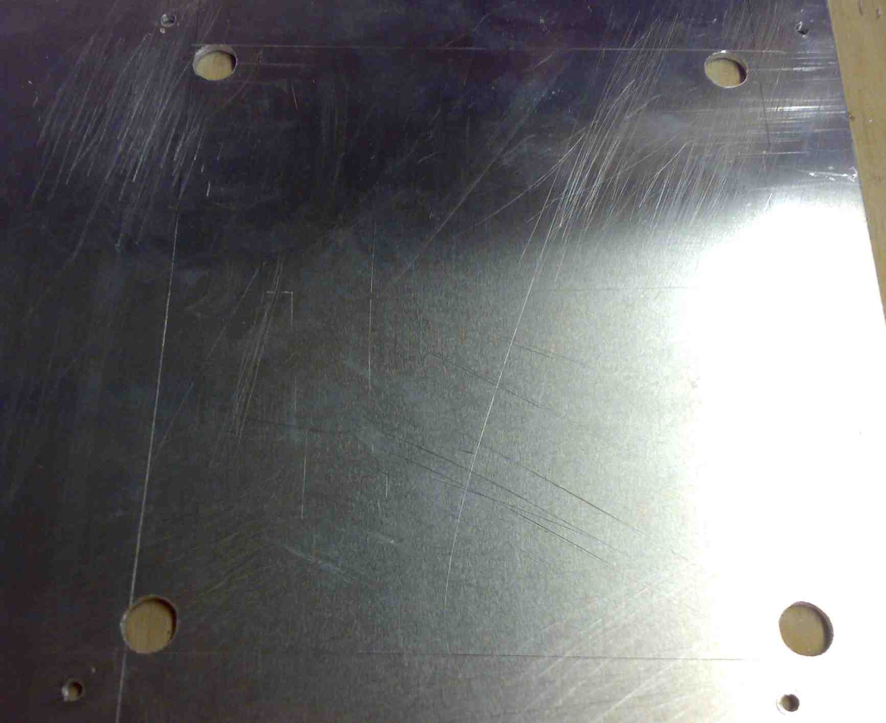

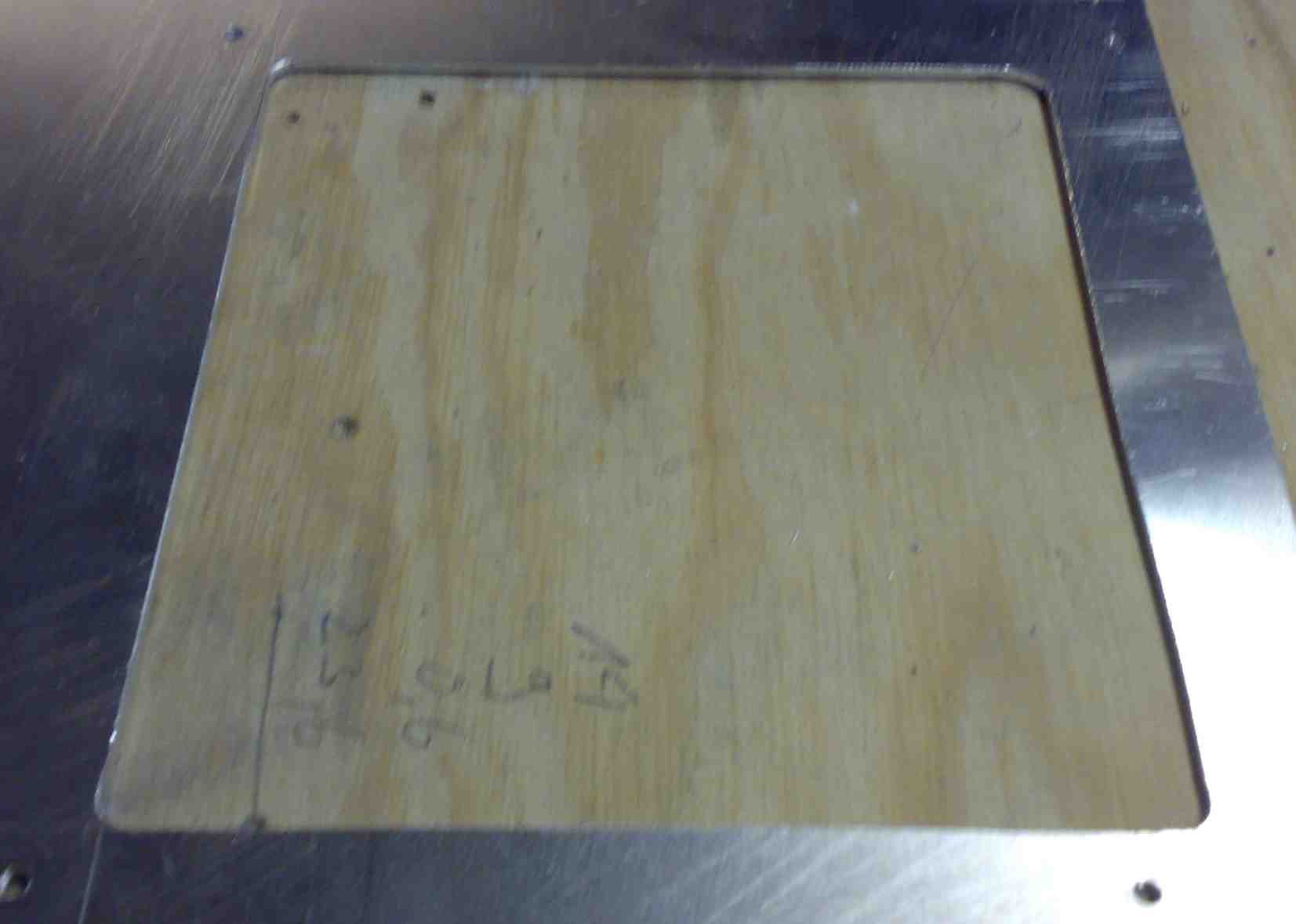

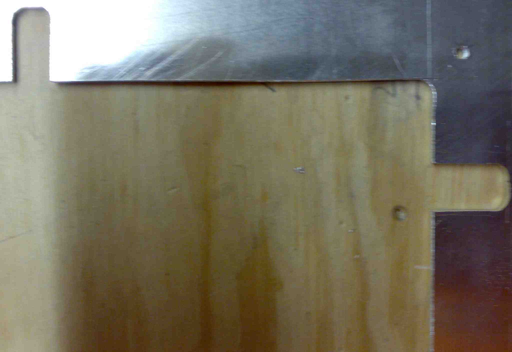

Heute habe ich mir eine 3mm Alu Platte geschnappt... habe die auf dem Gehäuse boden geschraubt und angezeichnet wo was hinkommt.
Dann habe ich schonmal die Löcher für das Board gebort und ein gewinde geschnitten und ein Lochreingeschnitten, um gewicht einzusparen... das muss morgen nur nochmal richtig gefeilt werden!
Hier die Bilder:
EDIT: Bin gerade am überlegen, ob ich alles auf den Kopf stelle... so könnte ich den oberen deckel schön verspachteln und würde dann von unten an die Hardware kommen! Mal drüber nachdenken. Dürfte ja normal kein Problem sein, wenn das Board auf dem Kopfsteht, jedenfalls fellt mir keins ein ![]()

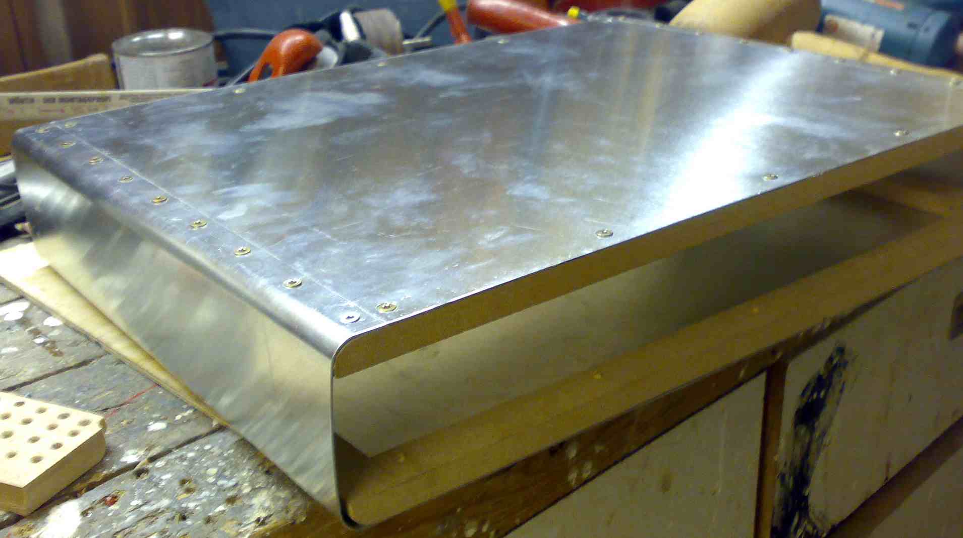

So ich habe heute wieder ein wenig gebastelt...
1. Bild: Das Gehäuse komplett mit Alu Hülle ![]()
2. Bild: Nur nochmal eine Nahaufnahme.
3. Bild: Das wird die Rückseite, mit den anschlüßen...
Morgen werde ich mir die Anordnung der Hardware überlegen, und auch schon befestigen und evt noch die rückwand ausschneiden ![]()
EDIT: Die Befestigung der Rückwand, ist natürlich nur Provisorisch, keine angst... da kommt noch eine art Rahmen dran... damit man keinen direkten blick auf die Anschlüße hat, wenn man von oben schaut!

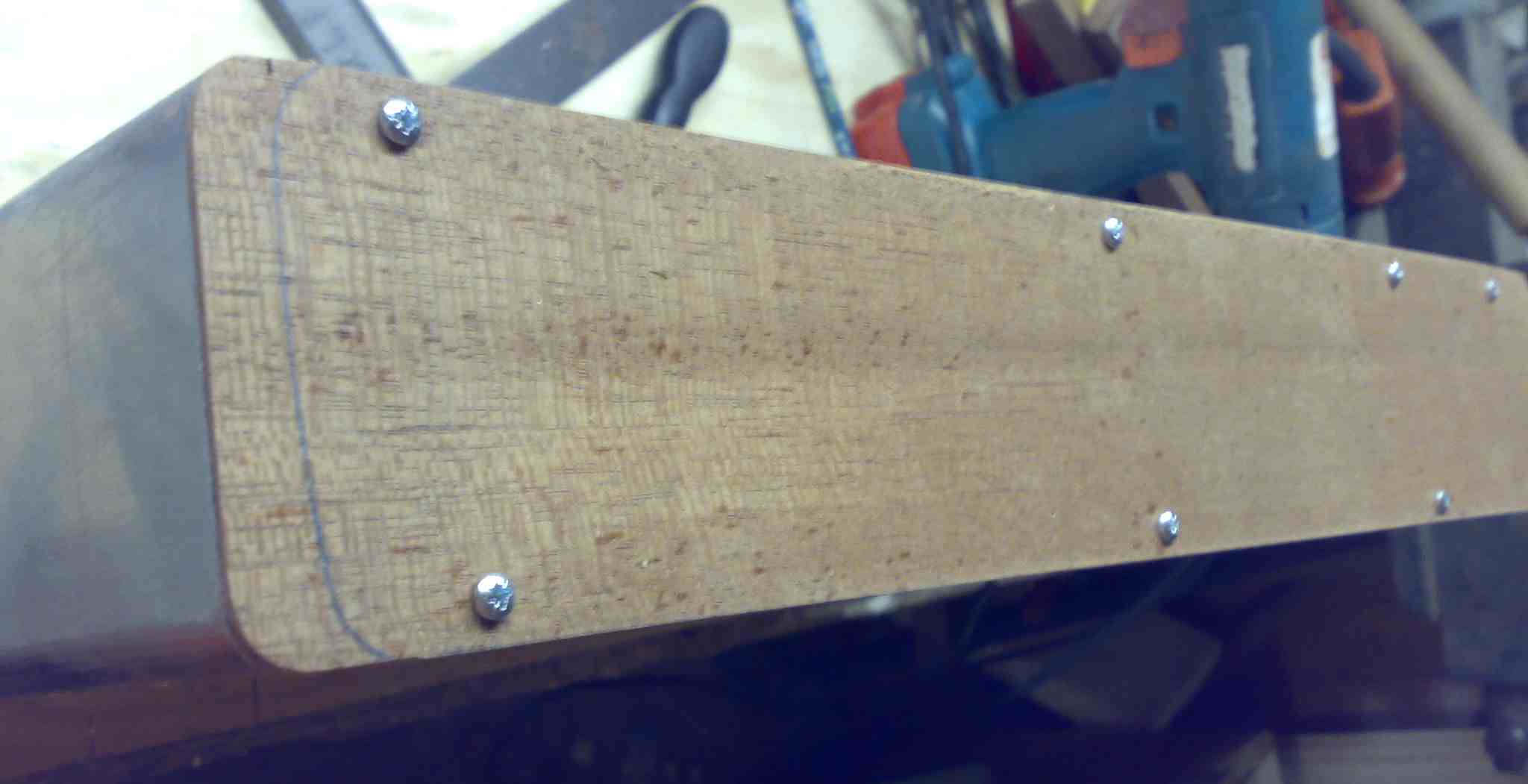

So mal ein update von mir.. habe ich zwar letzte woche schon gemacht, aber ich arbeite im Moment soviel ![]()

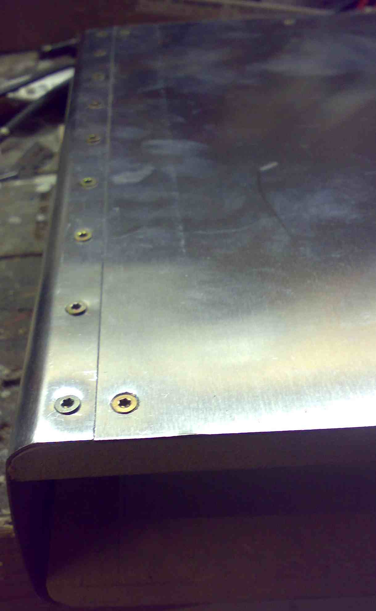

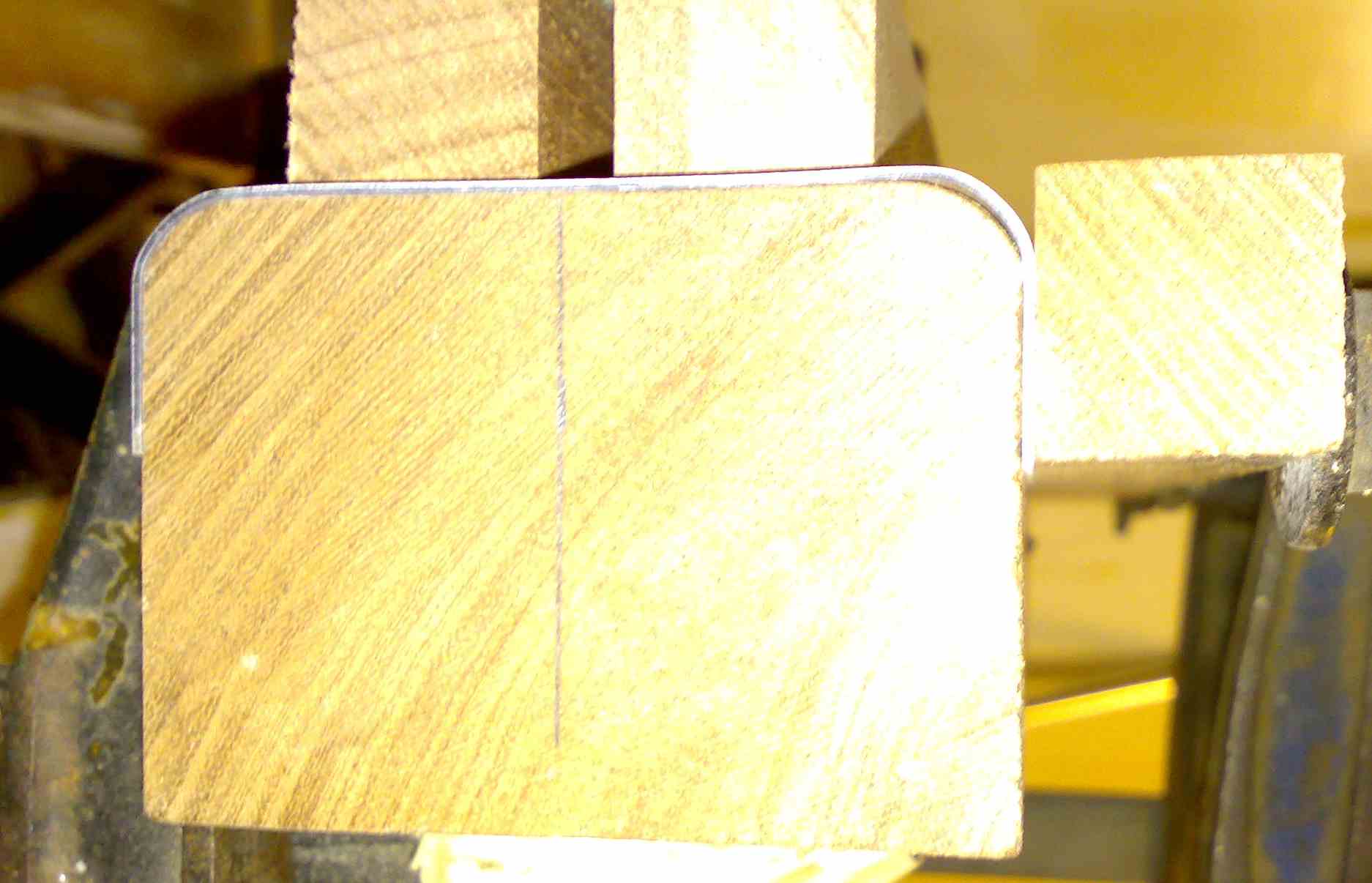

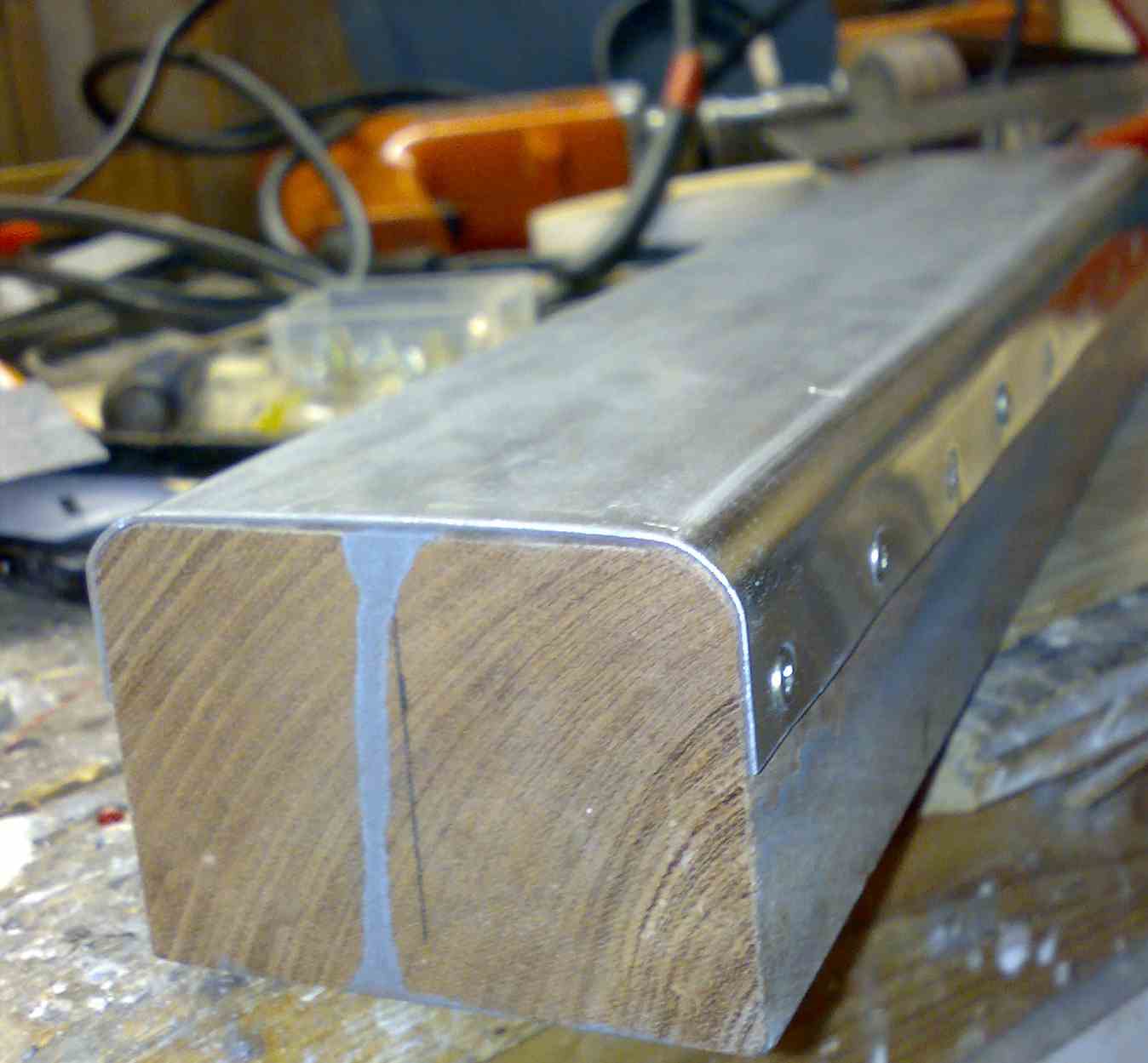

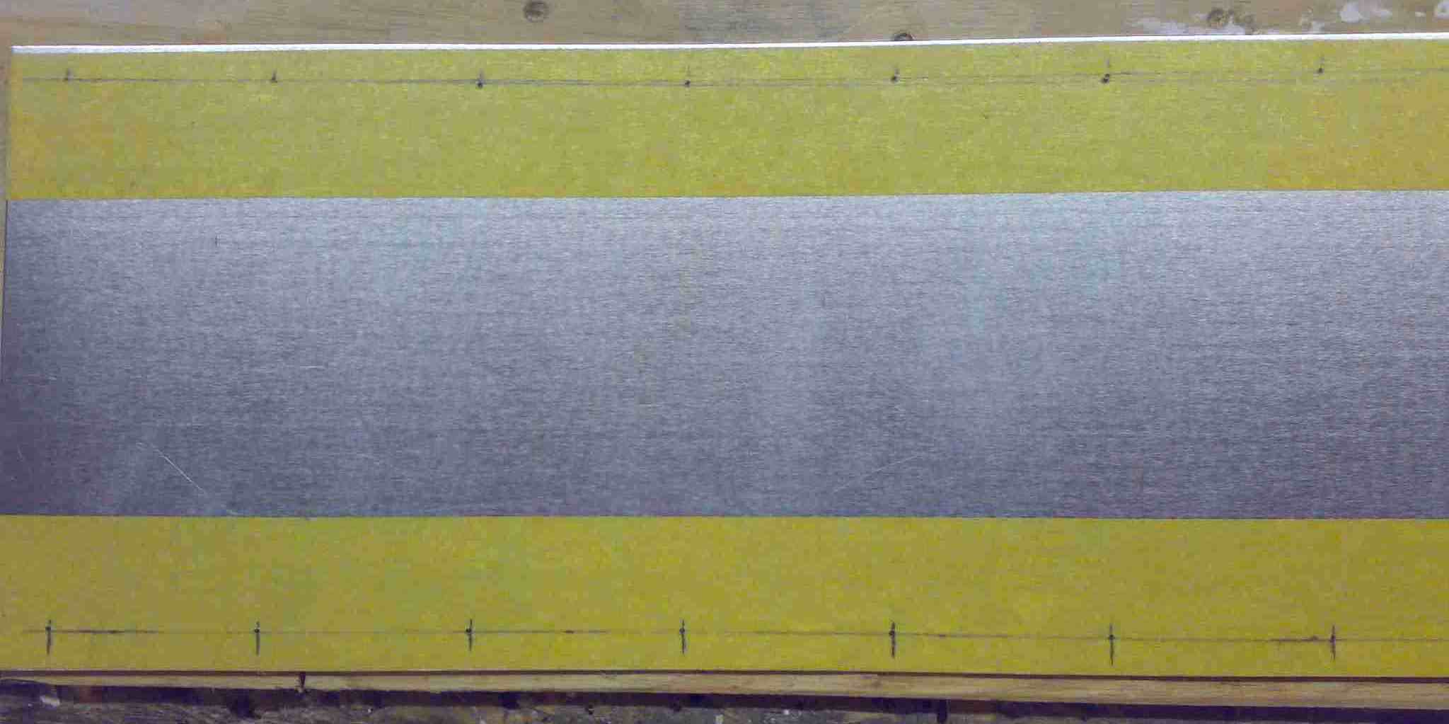

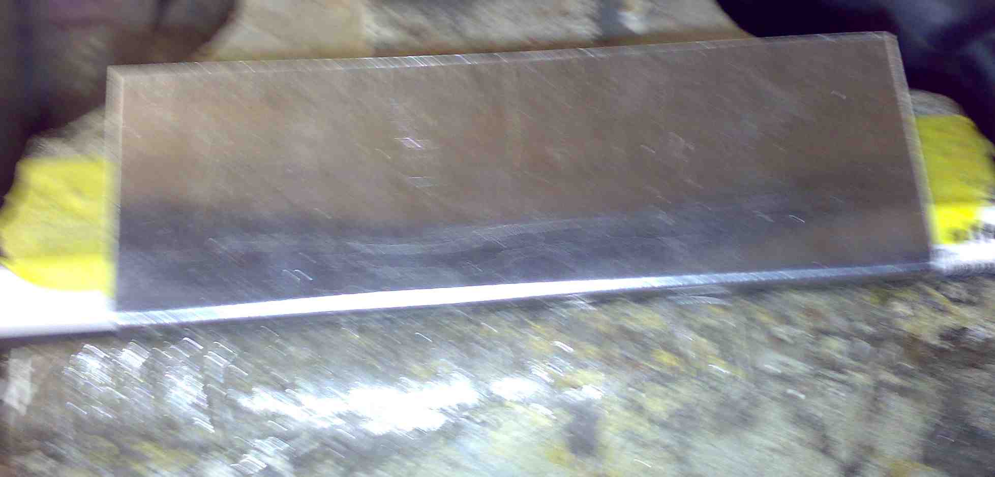

1 Bild: habe ich nur die löcher für die Schrauben aufgezeichnet, dann mit einer Standborhmaschine gebort und gesenkt...
2 Bild: Habe ich dann die aussenverkleidung mit schraubzwingen gebogen...
3 Bild: Ist die Verkleidung komplett verschraubt... (habe die nochmal neu gemacht, weil die durch die schrauben so wellig geworden ist, die neue ist sowas von glatt :))
4 Bild: Dort habe ich nur noch mal als auflagefläche des oberen deckels, eine leiste angebracht, damit die nicht runtersackt.

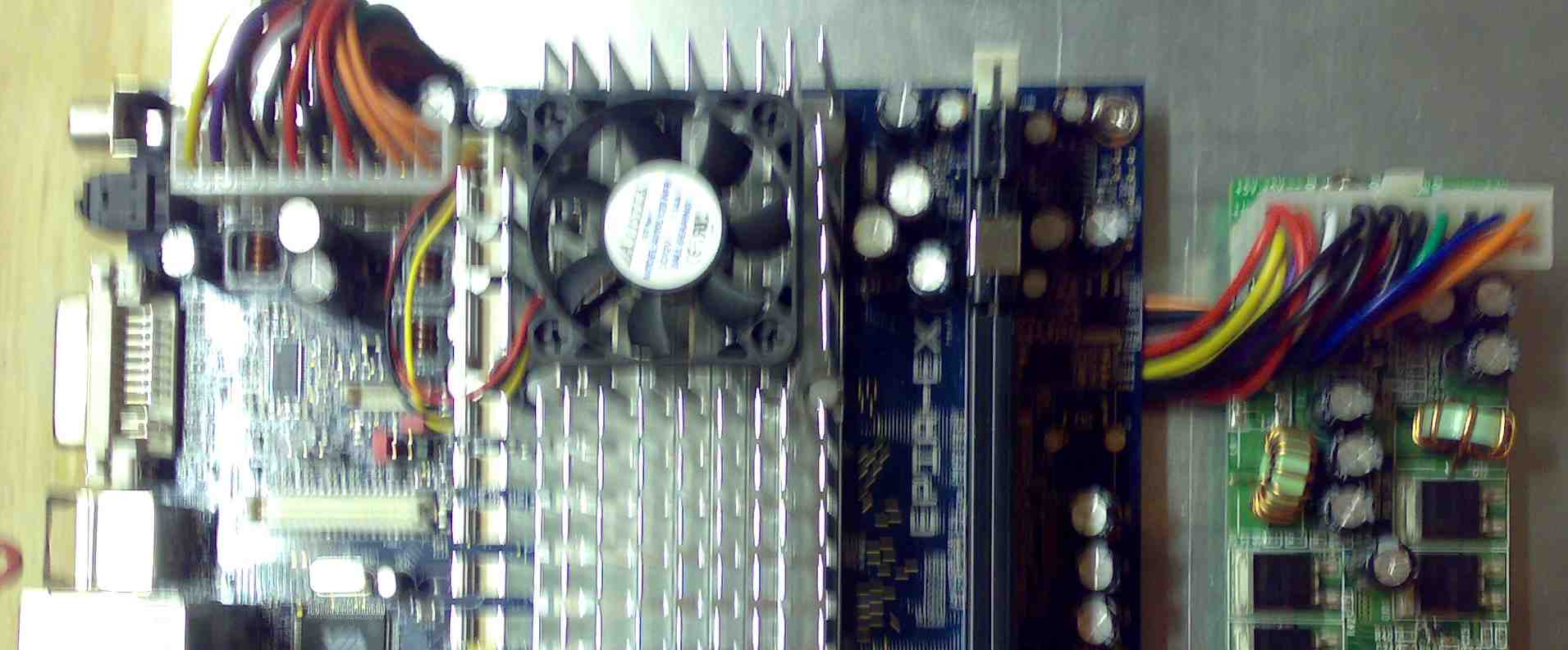

hi ich nochmal...
ist jemand hier, der sich mit schaltbildern usw auskennt?
habe hier 2 bilder... kann da mal bitte einer schauen ob die übereinstimmen?
und wie bekomme ich raus, ob das netzteil mehr als 500mA bekommt oder nicht? habe nur die 5Volt gemessen, bzw 5.1 Volt
gruß nils

ich suche eine gute USB TV Karte für meinen DVD-Recorder...
Ich hatte mich eigentlich schon für den Terratec Cinergy Hybrid T USB XS Stick entschieden. Nun habe ich aber gelesen, das die beim Analogen TV nur Mono Sound bietet... Mal davon ab, das ich die Karte mit MCE 05 nutzen will und MCE eh nur DVB-T hat ist dies Hinfällig, aber wenn man schon eine Hybridkarte kauft, sollte sie doch schon Stereo bei Analogen TV haben...
Was ich umbedingt brauche ist EPG, am liebsten so wie bei der Karte zusehen ist... (wie auf dem Bild zusehen ist... http://www.netzwelt.de/news/72955_2-d…sb-im-test.html) und der Stick muss mit Win XP MCE 05 zusammen arbeiten können.
