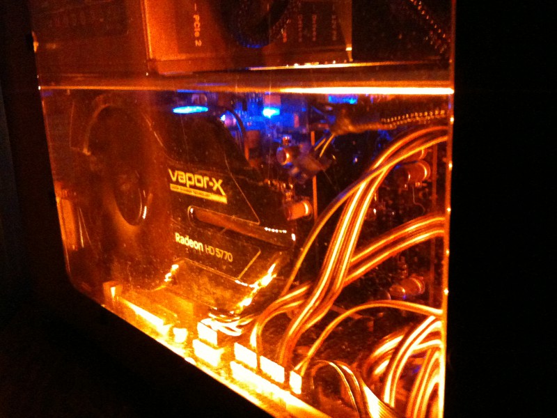

und die Weitere Beleuchtungseinrichtung ist auch in Arbeit, die Schaltung steht soweit und die restlichen beleuchtungsteile sind auch fast fertig und werden dann die tage angebracht

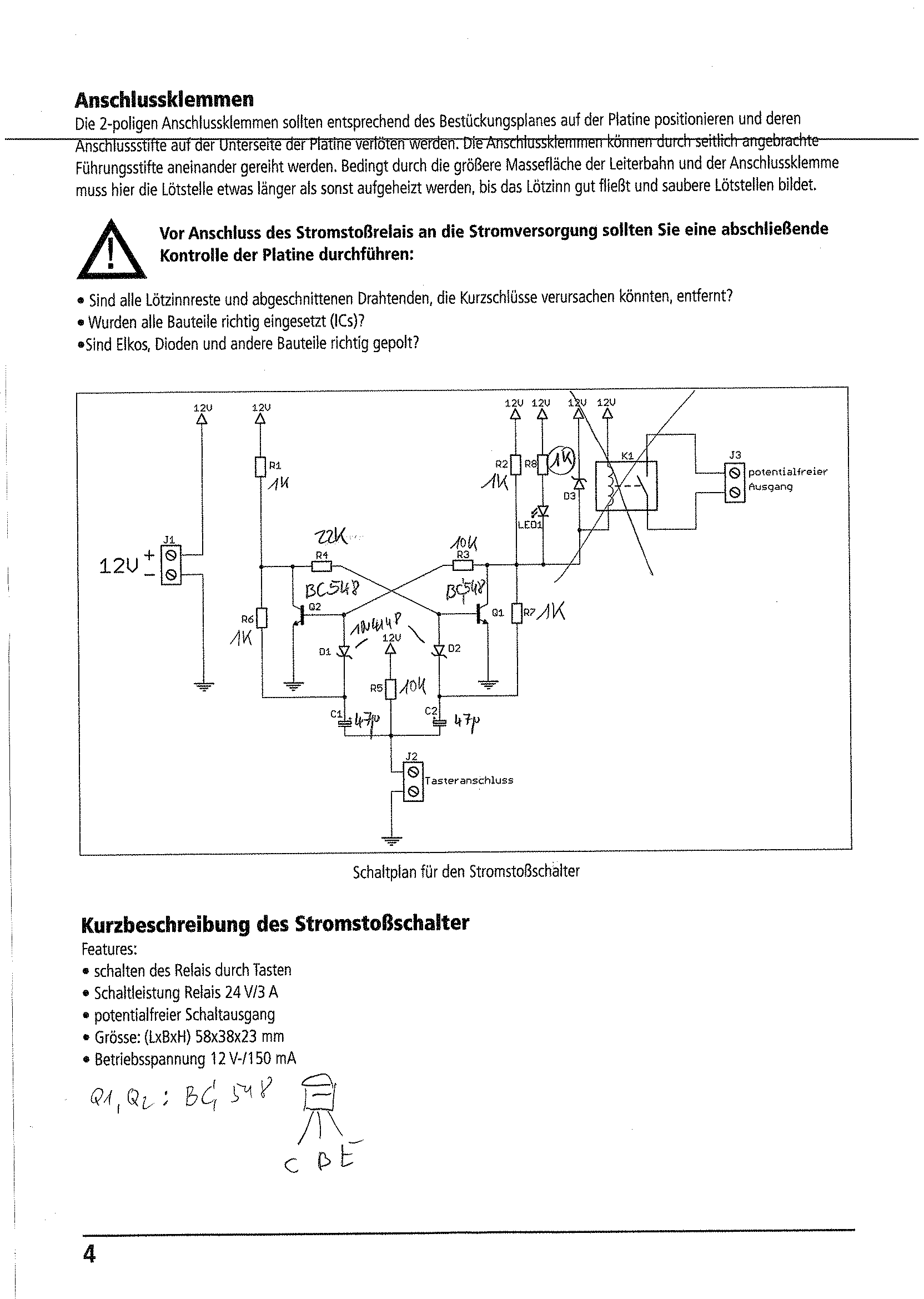

Hier noch mal die Schaltung nachgereicht
ich hoffe die jenigen dies wollen können was damit anfangen -

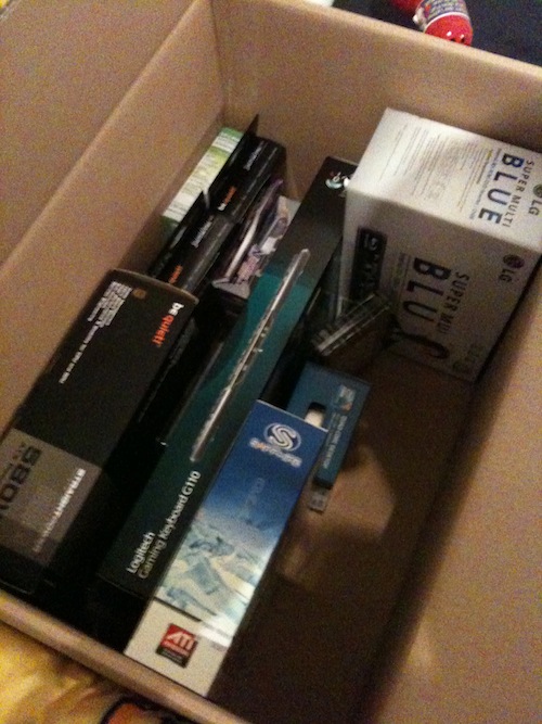

hab nochmaln bildchen der gekauften kostbarkeiten angehängt
hm der E-Techniker ders mir gebastelt hat sagte es wäre einfach ^^
so wie ich das hier sehe sinds 2 Transistoren, 2 Kondensatoren, ein paar Widerstände -

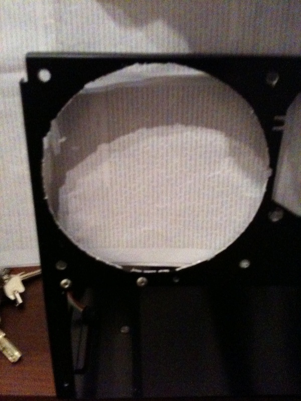

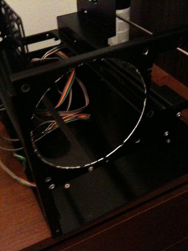

es ist noch ausreichend stabil, und das da dann doch noch so Einkerbungen drin sind liegt an der vorherigen Wabenprägung die etwas über die eigentliche Kreisform hinausging, und größer wollte ich den ausschnitt nicht machen, da er so genau an den Lüfter passt.
BEim Feuklen hatte ich auch noch ein bleck von einem alten Netzteil, zur Verstärkung und "Linienführung" mit hinten ans Case geschraubt

die ersten Bilder zeigen das gemachte Loch, muss nur noch entgratet werden, ansonsten ist das ne runde Sache ^^
das andere ist eine kleine Schaltung die den abgebildeten Taster wie einen Schalter funktionieren lässt, die möchte ich für die Beleuchtung einsetzen.(Hab ich nicht selbst gemacht, wurde mit freundlicher Unterstützung unserer E-Techniker hier im Institut gemacht

und habe das gestanzte Lüftergitter auf der Rückseite entfernt, Fotos hab ich noch keine, ich hoffe aber, dass ich es nicht vergesse heute Abend welche nach zu reichen ^^

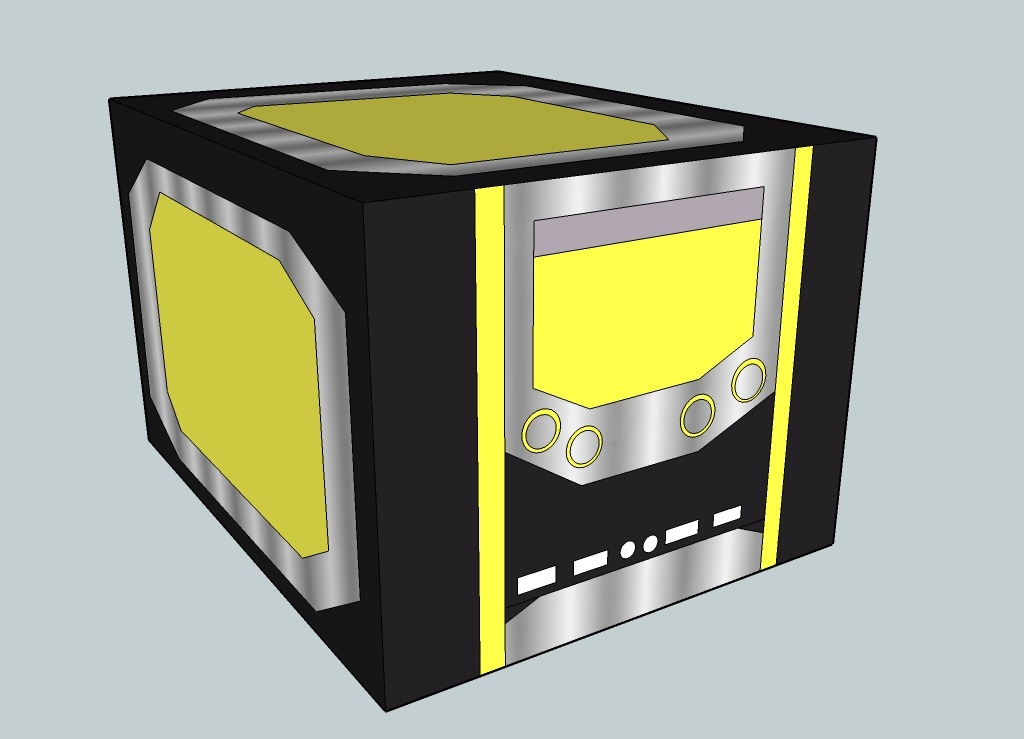

HAb mal grade ein ziemlich schlechtes Model zusammengebaut, ungefähr so soll es aussehen(man stelle sich die Dinger an den Seiten aufgesetzt vor, mit leichtem Abstand, die frontsachen vorne auf die bisherige angeschraubt
Hoffe es wird nun klarer ^^
